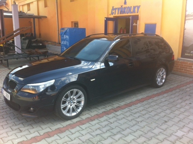

Čau, potřebuju radu. Je možné dát alu kola origo z 5tky na E91, popřípadě co je nutné doladit? Středové kroužky a tak?? Diky za info...kola jsou na fotce

1) M5 je e60 nebo e61, nebo starší e39...
2) Kola na obrázku nejsou z M5, je to styling 135, normální pěkná origo kola na e60, navíc 18ky. Originál M5 kola jsou styling 166, 19ky.
3) Dát M5 e60 kola na e91 moc asi nelze, šrouby, rozteč, středovka, to všechno je OK, ale e90 má při 19kách a šířce 9palců ET 39, M5 má při 19kách přední šířku 8,5 (a ET 12), zadní 9,5 (ET 28)... Nejspíš to bude všude možně škrtat a dřít, ale osobní zkušenost nemam.
Druhá možnost je, že vážně myslíš styling 135, ten se třeba pro e60 dělá s ET20, pro xDrive se dělá v 18kách s ET 43...

Možná jsem to blbě napsal. Kola co myslím jsou přímo ty na fotce. Jsou to origo kola byly na te 5tce. Jsou to 18tky. A neni to xdrive, takze jestli dobre chapu kola by mely byt et 20 a jit tam uplne v klidu.

ano to tam daš bez problemu jen musis dat vymezovaci kroužky ,rozteč je na e60,61 uplne stejna jak na e90,91atd.i kdyby to byla kola z XD jen je tam jine ET .skoč na bmwklub.sk tam toho je mraky i ja jsem to řesil kola,na konec jsem tam dal z e61 xd predek 18 8j et20 a na zadek 18 9j et32 a v poho

Lukyanes píše:Možná jsem to blbě napsal. Kola co myslím jsou přímo ty na fotce. Jsou to origo kola byly na te 5tce. Jsou to 18tky. A neni to xdrive, takze jestli dobre chapu kola by mely byt et 20 a jit tam uplne v klidu.
pokud chces dat et 20,musis dat vsude pneu 225-40-18,sirsi vzadu budou skrtat :wink:

Ty gumy bude asi boj... Je to obude do 245/40/18... Takze i kdyz tam kola dam budu muset resit gumy. Asi to tam nandam a uvidim co a jak. Kazdopadne diky za pomoc

na predu ta guma 245 40 18 bude drhnout pri zhoupnuti nebo trefeni jamy.225 nebo 235 to bude dobre ja mam 225 a dobre.
