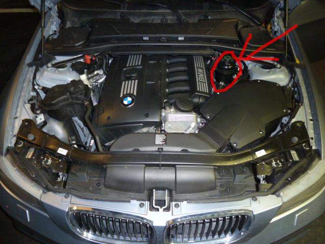

Kčemu slouží tato nádobka v motoru
N53B30U0 - E90 - 325i r.v. 2009.
Může motor pracovat i bez této nádobky?

No není to moc vidět ale řekl bych, že je to nádobka na servo olej.
Lepší foto není?

To je nádobka na servo bez ní ti motor poběží ale zatáčet budeš hodně ztuha :wink: a odporoučíš si servočerpadlo a možná i řízení

Nádoba na servo není pokud má auto elektornický posilovač.

Elektrický posilovač to nemá, nemělo by to tu nádobu. S elektrickým posilovačem to vypadá takhle:

Mám e91 MR2011 (motor N53B30O0B) a tu nádobku tam mám taky.... to sem z toho jelen, rok a půl , co to řídím, sem si myslel (a tak mi to tvrdil i prodejce při konfiguraci auta před objednávkou), že po FL e9x mají elektrický posilovač.... :?:
Neže bym mi ale tohle poznání zkazilo den, spíš naopak, vylepšilo mi ho... Asi proto mívám tak často pocit "sheer driving pleasure".... :D
