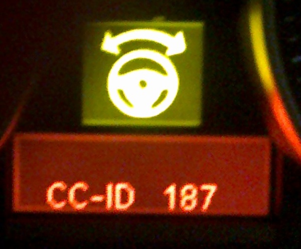

Dobrý den,
auto zobrazilo žlutý volant a nad ním tvarově kopírující šipku,
dále hlášku: cc-id 187.
Víte někdo, co to znamená?
Díky za případné příspěvky.
D.
signalizace volant 2.jpg (98.85 KiB) Zobrazeno 1308 x

CC ID-187 predstavuje chybu v elektrickom zamku volantu. je mozne ze pri vypinani motora, nechavas volant natoceny v pozicii kde zapadka zamku volantu nespadne do svojej zamykacej polohy.
Skus pri vypinani motora vzdy natocit kolesa do rovnej polohy.

Na to si dávám pozor, volant (i kola) nechávám rovně...

moze byt este problem s prenosom signalu medzi jednotkou a mechanizmom zamykania. vyskytuje sa tato chyba sporadicky, alebo pri kazdom nastartovani?

To jsem řešila trochu jinou signalizaci- volant se zámkem. Nyní je to volant se šipkou.(Mně ty dvě ikony teda stejné nepřipadají :-))
Nechala jsem nahrát nový software a do včerejška jezdila v poho. To se ale volant totálně zablokoval.
Nyní s ním šlo normálně kroutit a občas se podařilo i nastartovat. Auto je již v servisu, ať si ho tam nechají, než začne být spolehlivým. Možná to s předešlou závadou souvisí, snad se bude měnit tyč řízení.....
