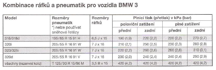

jo to je super ale ještě bych potřeboval tlak v pneu
BMWALPINE
Příspěvky: 805
#8 Příspěvek od BMWALPINE »
nikdo nic? nevyfotil by mi to nekdos kupecka?
zdendys
Příspěvky: 60
Registrován: úte 16.10.2007 00:00
Bydliště: Moravská Třebová
Klubové ID: 4139
#9 Příspěvek od zdendys »
Mám u tebe pívo :wink: :P
