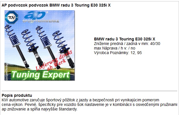

fuu ha to je moc nedalo mi to a zacal sem hledat a divejte co jsem nasel. Co rikate AP je to nemec nevi nekdo neco o tomhle vyrobci?
AP suspension.jpg (97.13 KiB) Zobrazeno 1161 x
MattyX Moderátor
Příspěvky: 12846
Klubové ID: 1778
#7 Příspěvek od MattyX Moderátor »
levny tuningovy podvozek :) je jasny ze KONI , BILSTEIN ,H&R , KW se cenově temdle nebudou rovnat nikdy ...

#8 Příspěvek od KLoNE »
kdyz se nebudou rovnat iba cenove tak mi to neva po zime jdu do toho a nasel sem jeste lepsi od AP se snizenim 60/30 tak uvidim
