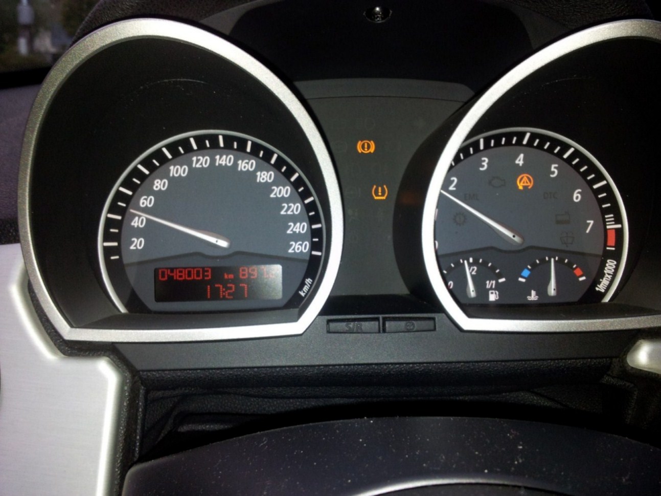

Ahoj,
mám Z4 E86 tzn. podobné s E46. Nikde sem ale v návodech nenašel co znamená tohle. Rozsvítilo se to vždycky tak po 5 km jízdy a teď už to svítí furt. Kola sem dofoukal a zkalibroval. Auto je v provozu 3 roky, brzdovky je tam dost.
Poraďte prosím, co si myslíte.

Odhaduju čidlo ABS, které, to ti řekne diagnostika.

Dan td píše:Odhaduju čidlo ABS, které, to ti řekne diagnostika.
ABS má svoji kontrolku :-/ Ale asi se tomu fakt nevyhnu no.

#4 Příspěvek od starML Člen Klubu »
- vojetý brzdový destičky nebo málo brzdové kapaliny
- nesoulad mezi sledovanou a skutečnou hodnotou tlaku v pneu - po kontrole skutečného tlaku je možno synchronizovat a hláška zmizne

#5 Příspěvek od metroken »
mně tohle na e46 svítilo, když byl v pytli snímač otáček kola, někdy mi to zhaslo a po pár km zase rozsvítilo..

#6 Příspěvek od e155 »
Sice na E39, ale sjeté destičky a při tom klesající hladina brzdovky. Zkus ji dolít, mělo by to zhasnout, desky samosebou vyměnit.

e155 píše:Sice na E39, ale sjeté destičky a při tom klesající hladina brzdovky. Zkus ji dolít, mělo by to zhasnout, desky samosebou vyměnit.
Díky za odpovědi, proč by ale svítily gumy? Vidím to na to čidlo, svítí všecko co to čidlí ovlivňuje.

#8 Příspěvek od mentuli »
Pokud to není žádné čidlo ABS, tak je to definitivně čidlo otáčení volantu. To samé jsem teď řešil na X3 2008 .. jde o to, že DSC jednotka, která má v sobě mimojiné i funkci hlídání tlaku v pneumatikách, tak komunikuje s tímto senzorem, protože potřebuje mít aktuální údaje i o natočení předních kol (steering angle senzor) ..
Pokud se stane nefunkčním tak DSC jednotka vypne protiprokluz i kontrolu tlaku v pneumatikách.
Pro potvrzení už jen musím doporučit (nebo spíš vnutit) diagnostiku, která přímo v DSC modulu řekne, že je buď problém s jedním ze senzorů otáčení kol nebo se senzorem otáčení volantu (v diag chybových kódech označeno jako SZL nebo LWS) ..

Dík, zítrajedu do místního servisu, tak na to mrkneme, děkuju

#13 Příspěvek od IIIpivo »
Tak to bylo čidlo otáček zadního kola, Dneska za 2500,- opraveno v Euromobilu v Brně.
Jen to má dost negativní vedlejší efekt, jak sem si zvykl jezdit bez DSC, tak bez něj teď nemůžu žít a hrozně z toho pláčou gumy :-)
