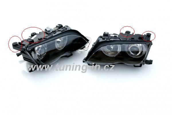

Prosímtě a jak se řeší naklápění světel když origo xenony nemaj ten elekt. mechanismus na úpravu výšky z kabiny? Mě jde o to, že moje máma dostala služební Ochcávku s origo xenonama ale oni jsou nastavený uplně dopryč.. potkávačkama osvětluje protijedoucí řidiče a veverky, ale na silnici nic nevidí:D[/quote]

fabledwarrior píše:Prosímtě a jak se řeší naklápění světel když origo xenony nemaj ten elekt. mechanismus na úpravu výšky z kabiny? Mě jde o to, že moje máma dostala služební Ochcávku s origo xenonama ale oni jsou nastavený uplně dopryč.. potkávačkama osvětluje protijedoucí řidiče a veverky, ale na silnici nic nevidí:D
na e46tce jde doštelovat výška světla přímo na světlech, jak do výšky tak do boku, na světlech jsou takové plastové "hvězdy", takže škodná to bude mít nějak podobně :wink:

Presne tohle sem myslel

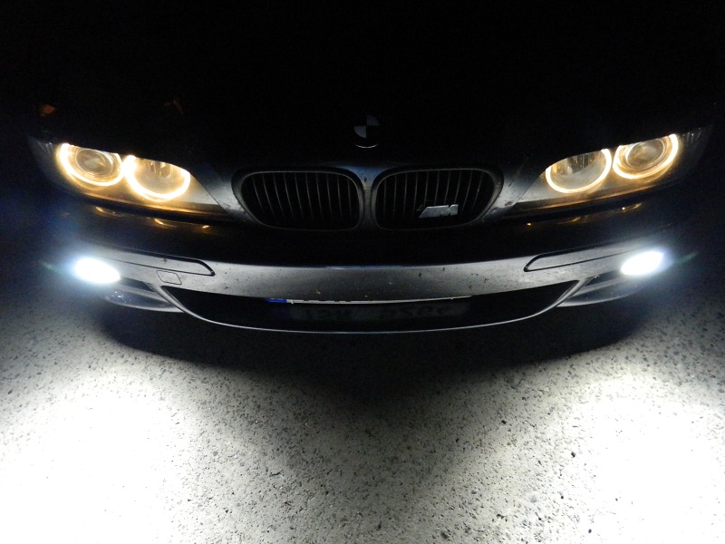

Muzu se autora zeptat, proc tak strasne trva na dodelani mlhovek? Jak casto je pouzivas? Zadni chapu ale predni jsou totalne k hovnu, na e46 obvzlast...

Sice nejsem autor ale pokud mas seriovej pred FL naraznik tak asi jo sou k hovnu ale pokud de o M nebo lip o M3 tak si osobne myslim ze hmlovky sou super vec, mam na svi e39 naraznik z M5 - mlhovky taky a kedže sou stejne a zamnenitelne s hmlovkama M/M3 - funkcnost vid foto - sorry za kvalitu fotene mobilem
