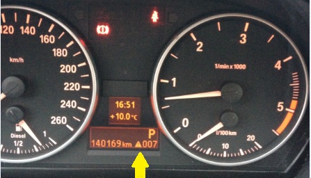

Nevite co znamena tenhle vykricnicek na palubnim PC (viz. foto). Auto by melo byt vporadku, dnes stazeno z garancni prohlidky. (stahoval ho kamarad a ja se zapomnel zeptat kdyz jsem ho tam daval) :-(
NIkde nic nepipa, neblika - vozidlo E90 330xd rv 2007-

Ten vykřičník varuje nebo připomíná nějakou chybu a to může být cokoliv, ať už třeba rezerva v nádrži, nízká hladina v ostřikovačích takže cokoliv.
Máš na idrive? Tam se seznam chyb, podle toho by šlo zjistit co je za chybu.

Neni to nizka hladina brzdove kapaliny?

brzdovka to neni - tu me davali novou komplet do plna ... ale je mozna ta hladina kapaliny do ostrikovacu, ptz pred navstevou servisu me to houkalo ze ji mam malo ... zitra to zkontroluju.
v iDrive je vse zelene ... zatim dikec chlapy :-)

Na levé páčce binkru je ze spoda takový přepínač a když s ním pohneš třeba vpřed a prolistuješ menu tak narazíš na CHECK. Potom máčkni na tlačítko PC a tam se ti objeví co to je, Když je to běžná závada. (jako např malo ostřikovačů nebo nějaká žárovka atd.)

vykřičník se rozsvítí i pokud nastartuješ a nemáš zapnutý bezp. pás 8)

Tak abych to tu uzavrel, bylo to tim, ze me chybel dostatek kapaliny v ostrikovacich :-) takze super, diky za rady a ja jsem zase poucen pro priste :-)
P.S.: co se tyce nezapnuteho pasu - tak tohle me vykricnik nehodi :-) dnes testovano nekolikrat ... akorat kdyz jedu dyl jak 30 sekund bez zapnuteho pasu tak se dostavi to otravne pipani a blikani pasu na displayi

Ten nezapnutý pás bude dělat jen to jak jsi to popsal ty. Tudíž bude svítit červeně připoutaný panáček a po nějaké době to začne pípat.
Vykřičník je na ostatní chyby.
