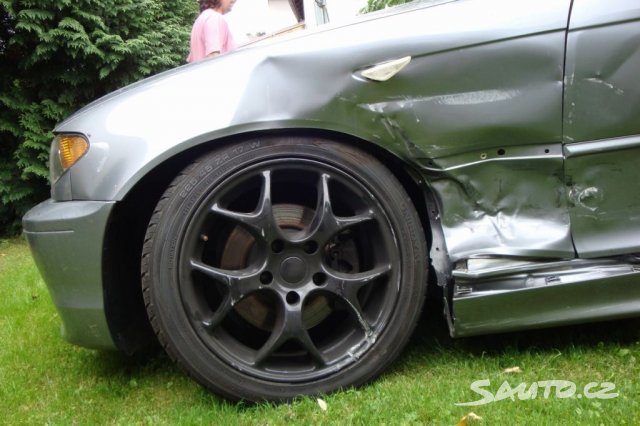

chtěl jsem se zeptat, zda-li někdo z Vás nezná nějakého šikovného auto-mechanika či auto-klempíře, který by byl ochoten jet se se mnou podívat do Plzně na jedno BMW. Bohužel ale neznám ve svém okolí nikoho, kdo by dokázal odhadnout škodu nebo popřípadně opravit.
Na fotkách je vidět celková škoda.
Díky moc za jakékoliv rady či kontakty. :)

řekl bych že to asi bude chtít víc fotek i z větší vzdálenosi. Nevypadá že by to muselo odskákat zavěšení. Takže jestli jen dveře a blatník a nějak to pospasovat. Otázkou asi bude jestli to nedostal i sloupek. Nicméně klempíra nejsem. Ale tak zle to nevypadá

A sloupek to prý nedostal, ale zavěšení asi ano.. auto je sice pojízdné, ale jen dopředu a dozadu, nezatáčí..
Vím, že z těchto fotek se toho moc vyčíst nedá, zkusím jich získat víc.

I kdyby to dostala jedna strana zavěšení tak to nevypadá jen čistě podle těchto fotek tak strašně. Takže předpokládám max tyč řízení ( což by i odpovídalo že to nechce zatáčet ) a rameno. Možná ohnutá pístice tlumiče ale na takovou mrdu to nevypadá. To by asi i ráfek dopadl jinak kort s tak nízkým profilem gumy. Pokud to kupuješ a ten člověk ti hodí dolu cenu opravy + něco navíc tak bych se to asi nebál. Nicméně ty kola jsou strašný:-D

to co vypada jako malo pozkozeny.. je vetsinou mrdat.. klidne muze bejt hnutej i nosnik smerem k motoru a pohnutej klobouk tlumice.. chce to vic fotek .. sundat kolo, plastovy podbehy a koukat po svarech atd
