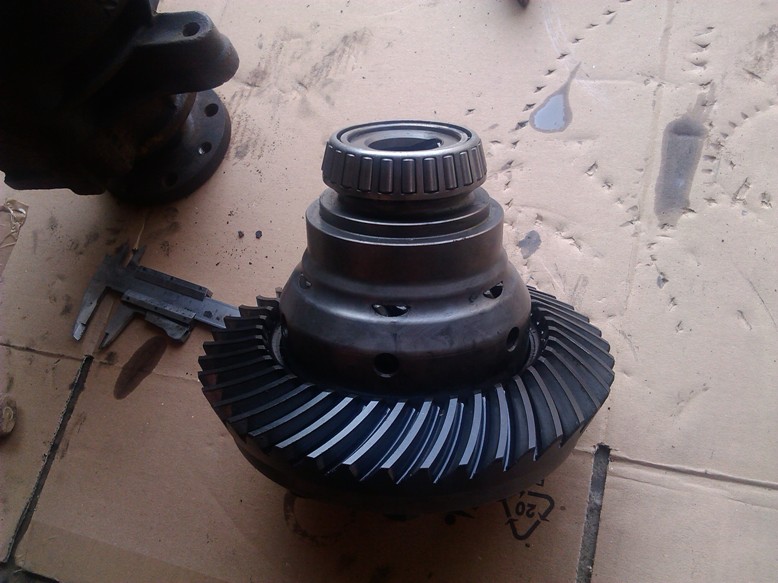

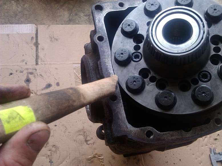

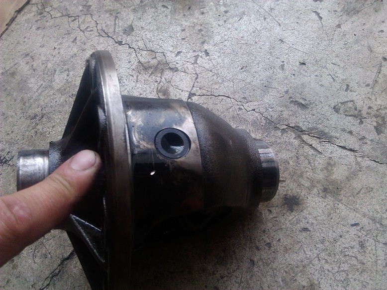

Pokračuju v anabázi výměny diferenciálu za samosvor Quaife, nejdřív jsem měl problém s tím, že ložiska se nedají pořídit nová (jen celý dif.), takže bylo nutno stáhnout je z origo diferenciálu. To se povedlo, jenže přišel další zádrhel, origo diferenciál se do domečku strká takovým způsobem á la ježek v kleci, má na některých místech vybrání a pootáčením zapadne na místo. Quaife nic takového nemá, a prostě dovnitř nejde nacpat. Muselo by se ubrat na stěnách domku a to mi přijde jako nebezpečné řešení. Nemáte někdo podobnou zkušenost? Jak to řešit? Není nějaký origo domek z jiného typu E46 větší? Poraďte plíz, páč už fakt nevím.

Uber domek, stane se prdlajs.

tak nejak bych to videl taky , neni nejak duvod cemu by to vadilo :)

Mozna bych pro pocit bezpeci, sucha a ochrany jeste nechal domek (a klidne i celej diff) projet cryo treatmentem. Vic uz pro to udelat nemuzes, ale je to myslim zbytecny.

Ale je to na vaši zodpovědnost. :) Popravdě jsem rád, že to tak vidíte, ono stejně moc jiná možnost není.
