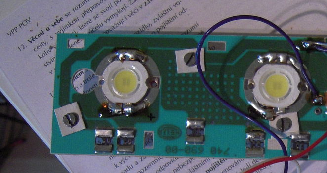

Normálně jsem to zničil... :-D. Upravil jsem plošňák a LED zaletoval přímo do něj. Tak aby se dotýkaly chladiče. Nějaké fotky mám doma, tak to sem pak dám. Ve srovnání s tím co se prodává, svítí mnohem vice.

jen tak pro představu Dave, jako možná inspirace. Fotka začlenění LED do orig. plošného spoje. Je to z mého laborování zapojení.

Moc dík Hurvajs77, tak jak budu mít chvilku tak se na to mrknu u sebe co by s tím šlo udělat.Jinak počítám že ten stabilizátor máš asi z druhé strany plošňáku.

nn, ten sedi na chladici, ktery tady jeste neni. Bohuzel uz to mam v aute a nechce se mi to demontovat (bylo to docela na fest). Je sice dimenzovany na 5A, ale radeji jsem ho dal na chladic - pokud by si nekdo za jizdy cetl. LEDkami tece cca 750mA. Takze casem se zahreji stejne jako stabilizator. Chladic je vlastne na cele plose plosneho spoje a vyrezeny tak aby se nedotykal kontaktu.
