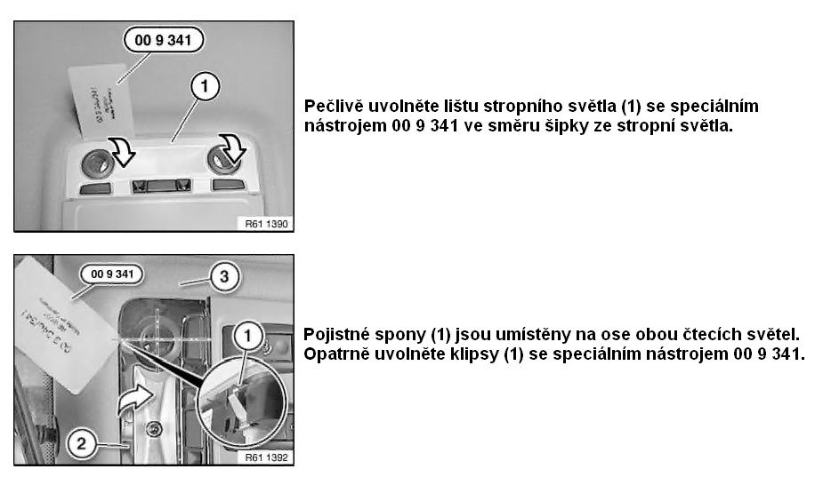

Tak jsem trochu pohledal a našel jsem TIS a v něm postup pro sundání toho stropního světla, jak pro přední tak i pro zadní.Tak jsem vložím kdyby někdo v budoucnu potřeboval. Jinak ten speciální nástroj 00 9 341 mě přijde jako kreditka, takže něco takového plastového.

Tak asi Vás zklamu, toto je zkopírováno z anglického a jen přeloženo, kdyby někdo v budoucnu potřeboval pro výměnu žárovky. Myslím že ani český TIS neexistuje, ale pokud by někdo věděl kde najít tak bych taky bral.
