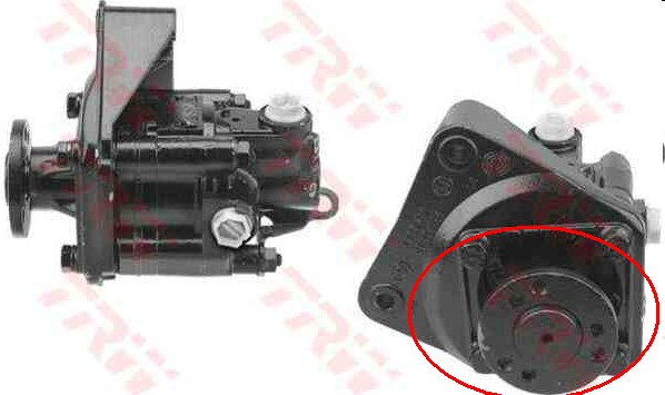

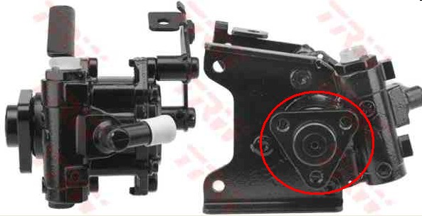

#10 Příspěvek od Seka »
no prave.. myslim ze jete servo z ineho auta je tak trochu risk..zalezi kolko ma km. Nic v zlom :)
Nasiel som od TRW na e36 323, ale tam sa lisi uchytenim na remenicu, jedno ma 3 diery na 3ramennom uchyte, druhe je o 500 Kc drahsie a ma kolecko a 6 dier na uchyt. Podla dodavatela je na rocnik 1997 trojramenny uchyt...este to preverim, cena by bola cca priazniva :)
Ma s tym niekto skusenosti??
