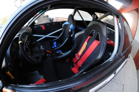

Tak to trochu rozvedu, interier je venku, tapce nahradil 2mm plast, sedačky jsou skořepiny, tlumici hmoty jsou odstraněny, kapoty vyřezány. Nevím si rady s dveřmi, pořád jsou moc těžké.
varkel
Příspěvky: 178
Registrován: sob 05.02.2011 01:00
#4 Příspěvek od varkel »
foto

pokud chces jit opravdu do extremu , tak v podstate uplne vsechno predelat :) celej predek lamino , kapota, blatniky , zaslepky místo svetel , okna makrolom , pokud je šíbr tak ten ven , dvere bud celolamino , a nebo zachovat kostru s pantama a prekrytovani udelat lamino , oproti celolamino asi 2kg rozdíl jen , veškerou elektriku přebytečnou vytahat ven , gumoasfalt dolu z celyho auta (par kg to je ;) ) pak palubku ven , pouze potřebné budíky dodelat... pak uz neni co tak navrtavani chladicovky , savli od hrncu dopredu a jinejch nenosnejch dilu ... a to se pak uz sbiraji jen jednotlivý kila :D da se pak pohybovat neco nad tunu ;)
