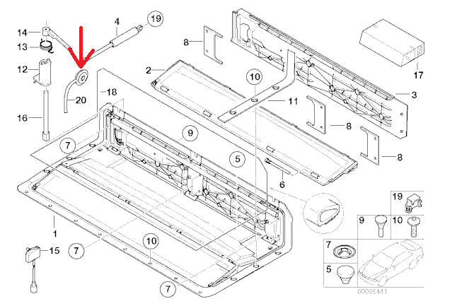

Ahoj. Nikde jsem tam zadny otvor pro odtok nenasel. Prikladam obrazek.
Na tom schematu je to ocislovane 34
filirintidintin
Příspěvky: 14
Registrován: čtv 22.03.2012 01:00
#6 Příspěvek od filirintidintin »
A tento odtok jsem tam nikde nenasel. Nevi nekdo, kde to muze byt? V nejnizsich bodech prostoru pro slozenou strechu jsem to nikde nenasel. . . . Jsem z toho teda jelen
