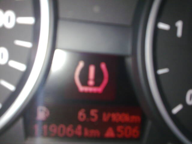

Kontrolka Ucko dole s vlnovkou a uprostred vykricnik bmw e91

Prosim o radu pri jizde se mi rozvitila kontrolka. nemam cesky navod, takze nevim k cemu slouzi. dekuji za radu

kontrolka tlaku v pneu.

Tzn. buď máš runflaty a píchnul jsi, (nebo runflaty nemáš a píchnul jsi, ale to už poznáš okopáním kol sám ;] …) a nebo máš čerstvě přezuto a nemáš vyresetovaný senzor tlaku v pneu.
