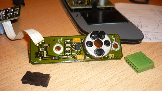

Sehnal sem tohle zrcatko, ale nema prijmac na central, tak mam par dotazu k zapojeni:) mam infra dalkac.. obe sou rv.94

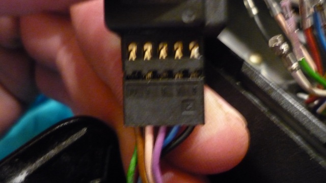

1. Napajeni ma byt na pinech 3 a 10, v tom puvodnim sou ty piny osazeny. Muzu to napajeni pripojit normalne tady k tem puvodnim?
2. Jak moc muze byt ten prijmac schovanej aby ten dalkac normalne fungoval? idealne do strechy by to bylo uplne zlaty:)

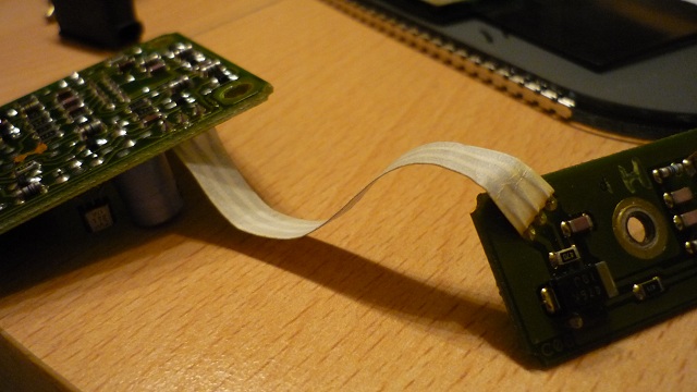

3. Ten prijmac je ze dvou tistaku propojenej flexem, ale dost kratkym, vadilo by tam misto neho napajet klasicky draty?

a nepůjde nějak hezky dobastlit do toho zrcátka...většinou byli plasty univerzální a stačilo jenom někde něco dovyříznou. Dokonce se vyskytuje i náčrt, kde říznout.
Jestli je to infra, je jasné, že čim více na očích tím lépe...jestli to frčí na jiném přenosu, tak nezapomeň na to, že střecha je plechová a uzemněná, takže by jsi si ho stínil
jestli je nějaký flex, mezi něčím, nahradit ho kusem drátku by neměl bít problém, ale důležité bude dodržet délku toho flexu
Jestli je v tom "novém" zrcátku z e34 daní pin osazení, jak má bít, tak ho zapoj..nemáš co zkazit. Když tak není problém ten konektor rozebrat a přepinovat, ale nejdříve se určitě podívej do schématu

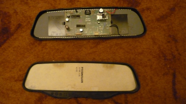

Mam ty zrcatka obe uplne rozebrany, v nakou pripravu na ten prijmac sem doufal ale bouzel, vubec zadna tam neni:( prave kdybych mohl ten flex "prodlouzit" asi o 2cm tak by to tam slo dobastlit.. Puvodne byl ten prijmac v tom kolecku na preklapeni zrcatka..

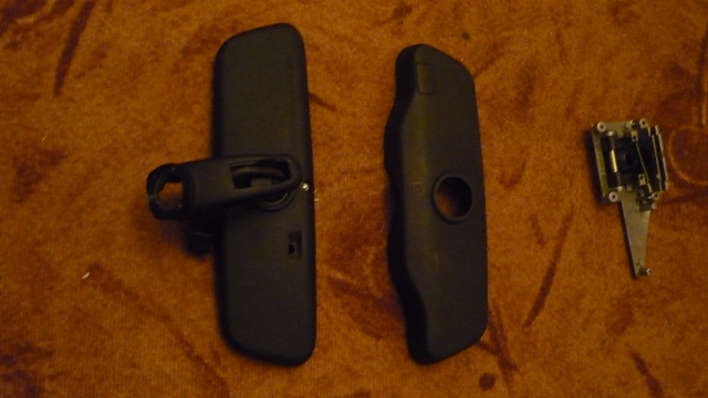

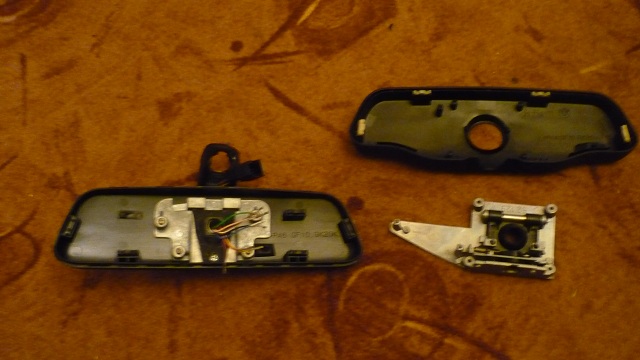

vyfoť mi to prosím, jak to vypadá u toho monochromatického a u toho původního, co jsi tam měl
Už jen ze zajímavosti mě to zajímá, jak to vypadá uvnitř

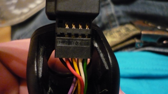

#5 Příspěvek od roman320 »
Mam akorat fotky az kdyz je to uplne rozdelany, tady sou..
Jamall
Příspěvky: 1547
Bydliště: Pardubice
Klubové ID: 2933
#6 Příspěvek od Jamall »
hele toho flexu bych se vůbec nebál a zkusil bych ho nahradit delším. Bud to půjde, anebo ho vrátíš zpátky. Škoda, že jsou až tak rozebrané, zajímalo mě jak je to vše v těch zrcátkách usazeno
