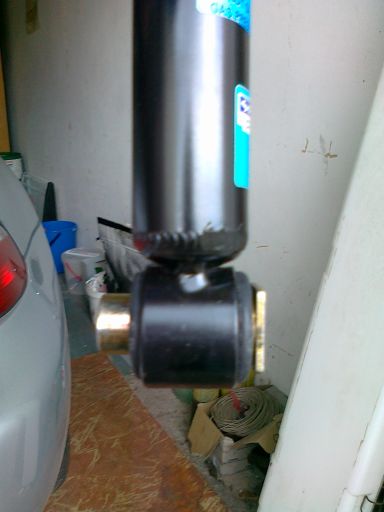

Ahoj lidi, mám takový hloupý dotaz.Sundal jsem staré tlumiče a dnes jsem chtěl nasadit nové, akorát už si nepamatuji, jak je správně namontovat.Nevím zda je to správně, tak jak to je na fotce, nebo jestli patří ta rovná plocha ke kolu?Jedná se o Z3.Díky moc

ta obdélníková podložka je pod hlavou šroubu = na vnitřní straně auta.

Řešim se zadním tlumičem trochu podobný problém - Bilstein B8 a rozdíl proti tomu co je na fotce je v tom, že kovový váleček, co je vlisovaný v gumě v oku tlumiče nemá na konci tu čtvercovou podložku (je to jen váleček z obou stran, nic víc). V týdnu se mi po klouznutí do zatáčky stalo to, že vyletěl tlumič ze spodního uchycení a to tak, že na šroubo co je v ramenu zůstal právě vyset ten kovový váleček, který se vyvlíknul z gumy v oku na tlumiči dole.
Udělal jsem něco špatně? Jedinný co mě napadá je, že jezdim s těžkym zadkem, na zadku mám nízký pružiny a tlumiče možná jsou stlačený víc než by měli být (přestože jsou stavěný na snížený podvozek). Nebo tam měla přijít ještě nějaká podobná podložka, která ale u tlumičů nebyla a nebyla ani na předchozích co jsem na autě měl.

to já tu podložku taky nemám, mám extrémné snížění a zatím pohoda, spíš bych to reklamoval jako vadu na tlumiči :wink:

On sice nemá na konci tu podložku napevno,ale u každého tlumiče je podložka s matkou.Matka je samo nahoru a ta podložka patří dolu pod šroub.

Dík, tak to jsem ji nejspíš někde vytratil nebo u tlumičů chyběla.... už jsem tam nějakou podložku co jsem doma našel dal tak to snad bude ok.

taky jsem se setkal s tlumiči bez podložky, ale pro jistotu jsem tam dal jinou (kruhovou) aby se náhodou nestalo to co popisuješ, ikdyž zatížení je převážně svisle, takže koukni na silentbloky v ramenech, protože toto by se nemělo stát .... jinak se samozřejmě jedná o vadu tlumiče.

Sb se ani nehnou, jsou tam powerflex a nemaji moc najeto... zkusim za to rameno ještě nějak zapáčit jinak, zda neni volný jiný silentblok, ale tím to myslim nebude. Buď tlumič jako takový, nebo mi přijde že je to opravdu tim jak je zadek nízko a v klidovym stavu je stlačenej víc než by měl a při klouznutí do zatáčky se zmáčkne asi na max a už dělal takovej odpor, že zvládl vyklouznout do strany.
