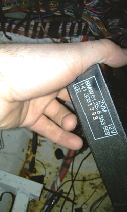

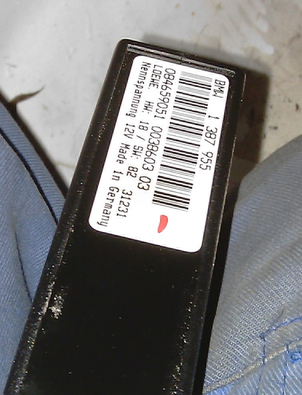

Tak v autě už je komplet hotový rám a teď přemotávám elektriku, narazil jsem při tom na nějaké věci, které by jsem potřeboval identifikovat :
co dělá :
pod palubkou u spolujezdce :
Díl 65751387955 (Řídicí jednotka DWA nekódovaná) dle OEM
nenašel jsem tam ale jednotku ZVM BMW 61.35-8353569 / 1413061393
na pravém zadním podběhu :
bílá krabička 10x10x10 cm 65.75-1387417 / 57762110
Prosím někoho kdo to ví aby mě dal info co k čemu je.

ZVM je jednotka centrálu a je schovaná pod kastlíkem za jednotkou ABS.

Fx píše:ZVM je jednotka centrálu a je schovaná pod kastlíkem za jednotkou ABS.
také může pryč.... děkuji. už tedy jen ta poslední ...
Fx Člen Klubu
Příspěvky: 7217
Klubové ID: 1705
#6 Příspěvek od Fx Člen Klubu »
DWA je jednotka alarmu.
