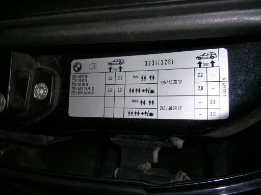

Po změně pneu z letních na zimní jsem chtěl doplnit vzduch, ale nevím, jestli jsem štítek (náhled níže) pochopil správně.
Zimní gumy mám v rozměru 205/60 R15 M+S - tomu dle mého názoru a dle štítku odpovídá tlak v pneu přední nápravy 2,5 bar a v pneu zadní nápravy 3,2 bar. Je to správně?
Mně:
a) to přijde hodně - obzvlášť hodnata tlaku zadních pneu
b) mate piktogram, který na úrovni rozměru zimních pneu označuje tlak v pneu, když je auto plně obsazeno, ale to asi platí spíš asi platí pro letní pneu R17.
Prosím znalejší a zkušenější o radu a rozhřešení. Díky moc.

Zajímají Tě čtyři čísla vlevo nahoře - horní tlaky jsou pro málo naložené auto a spodní pro plně naložené.
Podle naložení tedy
vepředu 2.0 - 2.5
vzadu 2.6 - 3.2
já většinou dávám spodní hranici + 0.1, to by mělo s rezervou stačit na dva lidi s kufry nebo čtyři bez kufrů a to je 99% času. A na dovolenou vždycky to přifouknu.
Když to zbytečně nafoukneš na víc, tak je na nerovnostech cítit, že je to tvrdší.
Pro letní pneu R17 platí
vepředu 2.2 - 2.8
vzadu 2.6 - 3.5
