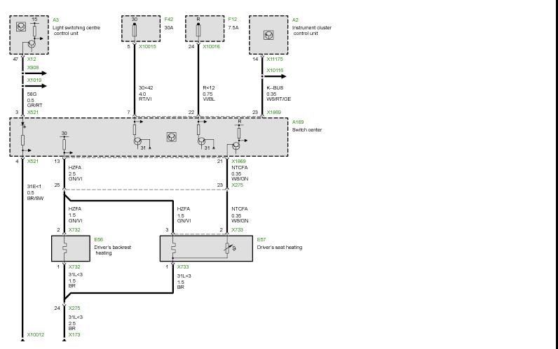

Zdravím a prosím o radu ohledně mojich sedaček na e 46 coupe , mám teď kožený el.nastavitelný a budu kupovat nový nastavitalný s pamětí a vyhříváním. Mám problém s tím že nevím jak je to se zapojením vyhřívání. vim že budu muset sehnat panel s tlačítky na vyhřívání ale potřebuju vědět jak je to se zapojením do elektriky.jestli vedou kabely jen ze sedaček do těch tlačítek na panelu nebo jak to je Díky moc za rady :cry:

Tady máš schéma

super dík sice tomu ani moc nerozumim ale aspon neco :D
