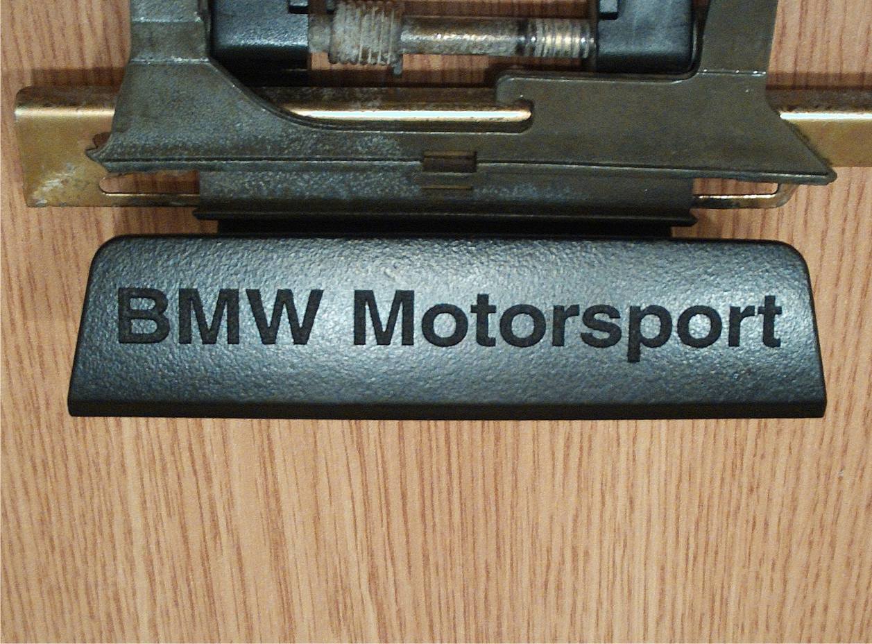

Tak se mi to konecne povedlo vygravirovat. Co vy na to?
FILE0043 male2.jpg (189.78 KiB) Zobrazeno 688 x
Danny Moderátor
Příspěvky: 1563
Bydliště: Olomouc
Klubové ID: 1821
#33 Příspěvek od Danny Moderátor »
vypadá to dobře, jaká je hloubka? a cena? :lol:
Monty_CZ
Příspěvky: 99
Registrován: pát 17.12.2010 01:00
#34 Příspěvek od Monty_CZ »
nemam tu supleru, ale odhaduju hloubku tak na 0,25mm. Bohuzel ten plast je docela dost tvrdy. Tech klik jsem znicil celkem dost a slo by to vygravirovat hloubeji, ale pak jsou utavene hrany toho pisma a dno hodne krupicovate. Takhle to je asi nejlepsi. Napis je pekne videt a pri kazdem otevreni dveri i citit pod rukou :-)
Cena za jeden par prednich klik (lze si specifikovat na jake auto to ma byt) je 1900Kč.
