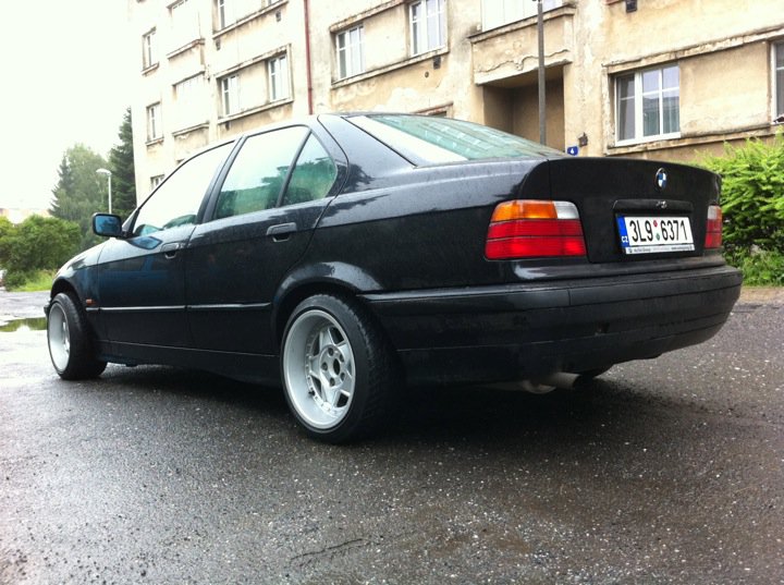

Čau. Co by jste poradili kámošovi? Kolo leze tak o 3-5cm ven. Policajti by z toho asi moc radost neměli.. :D Co všechno to chce udělat, aby zalezlo? Auto půjde k zemi, takže tím se trošku zastrčí, pak mě napadá vytažení lemů, ale to nevím, jestli nebude vadit taky[/img]

jak to vyresit ? dat tam kola z 3er a ne z 5er ... to co tam patri rozmerove ;)

Prodal nám je pán, co je měl na e36 318is, lezli mu taky, ale míň. Jsou to normální 9 palcový kola, ale mají malý ET a autu moc slušej :)

Jedině vytažení lémů, snížením si pomůže leda tak od pneumatik, protože na našich silnicích by dlouho nevydržely.
Ale asi nejjednodušší je tyhle jak říkáš "slušívé" kola vyměnit za ty co tam patří :)

Koupit jiný kola...
A to, že auto půjde k zemi a kola trošku zalezou, tak na to ať zapomene. :roll:

hlavně 9j kola na 316i... to hodně pojede :D vyměnit kola :wink:

vymenit za neco normalniho :wink:

5cm.tak to si nedokážu představit.to urcite nejsou kola s toho samého modelu co máš ty nebo tvuj kámoš.

To odhaduju, vzadu to je malinko, vepředu je to horší... dyštak budou na prodej, kdyby někdo chtěl :)

prodat a koupit jine ET nicim nenastavis :!:

mam podobnej dotaz jako kolega akorat stim ze me kola lezou jen o 1 cm a chtel bych auto posadit k zemi ale nevim o kolik at neposadim lemi na pláště nemohl by nekdo poradit o kolik to muzu snížit?? nemam tam origo zadni pera takze to nezmerim...

S tímhle moc nenaděláš...Jedině brutálně vytáhnout lemy a udělat z toho tuning auto a tím znehodnotit kastly auta. Kdyby bylo po mém, tak tyhle kola z auta vyhodím (prodám) a lupnu tam Alu kola, které tam ET-čkem padnou. Což je pro BMW řady E36 rozměr od ET 35-41 a budeš happy. :wink: Vše co je mimo ET35-41, tak se budeš potýkat s problémama, kort jestli auto budeš ještě snižovat. Všude Ti to bude při propružení tlumičů např. škrtat o lemy + budeš si níčit pneumatiky.
