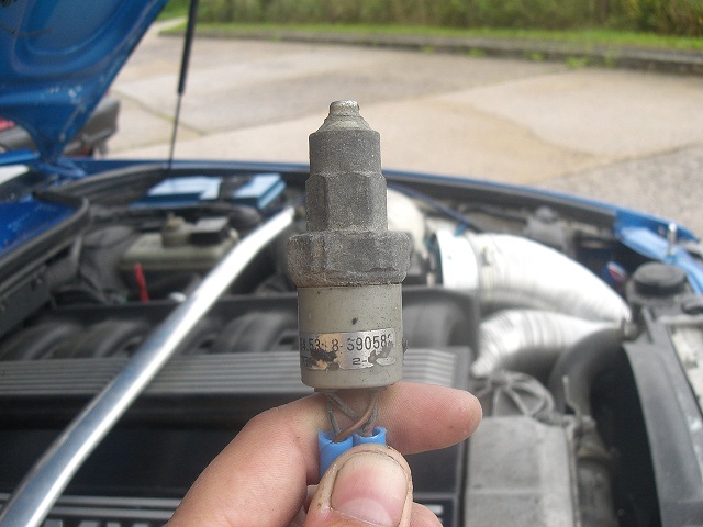

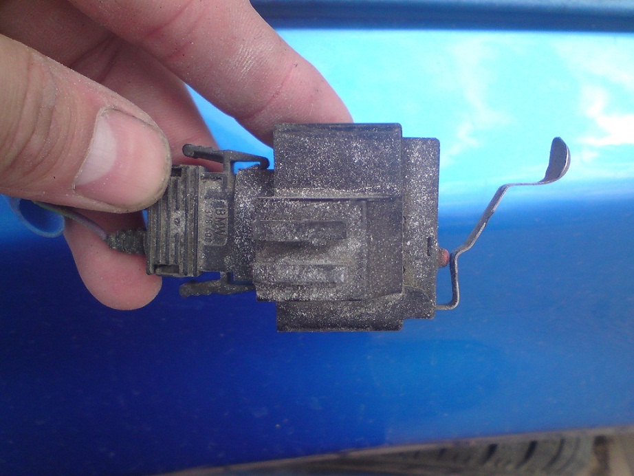

Poradi mi niekto prosim naco je tento spinac a na druhej foto casehor, popripade efunkcia suciastok.
DSC02049 – kopie.JPG (196.74 KiB) Zobrazeno 1261 x

casehor

Francis Výkonná rada
Výkonná rada
Příspěvky: 6000
Bydliště: střed Česka
Klubové ID: 80
#3 Příspěvek od Francis Výkonná rada »
Na první foto je to snímač otevření kapoty pro DWA (alarm).
Na druhé foto to vypadá na snímač tlaku klimatizačního media, chtělo by to foto z boku, příp. čísla co na tom jsou.

zverbo
Příspěvky: 1496
#4 Příspěvek od zverbo »
Dakujem zatial.
foto z boku - v manuali je iba oznacenie ako casehor.
Výkonná rada
Příspěvky: 6000
Klubové ID: 80
#5 Příspěvek od Francis Výkonná rada »
Tak je to snímač tlaku klimatizačního media, uříznutý i se šroubením a kouskem trubky. Safety pressure switch, posice č. 2 http://bmwfans.info/parts/catalog/E36/C ... all_parts/

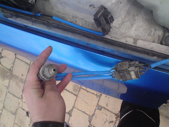

zverbo
Příspěvky: 1496
#8 Příspěvek od zverbo »
Kam ho mam zapojit? Skusal som vsade po klime kam mi kable dociahnu a vajca neviem ho nikam zapojit. Klima sustavu mam kompletnu!!!
Výkonná rada
Příspěvky: 6000
Klubové ID: 80
#9 Příspěvek od Francis Výkonná rada »
Čidlo je našroubováno na trubku klimatizace u vedle nádoby ostřikovačů. Ve stejném místě bys měl najít i odpovídající konektory elektroinstalace.
