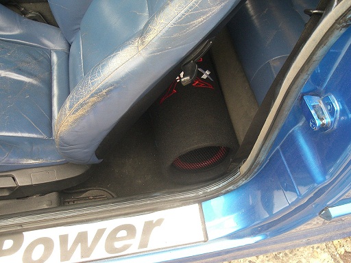

v sobotu jsem konečně rozchodil audio v mém e36 sedan, po cestě domu jsem zjistil že vyluzuje tón, který se odvíjí od počtu otáček. Dělá to jen při zapnutém rádiu..... Vítě někdo co to dělá?
