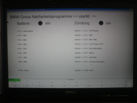

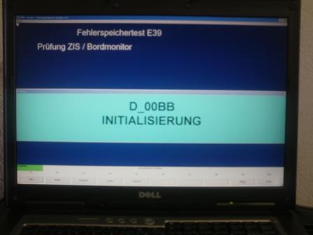

starML píše:Co jsem viděl u 2 lidí fungovat, bylo toto : http://www.digitus.info/en/products/acc ... or-usb-20/ a v obchodech s elektronikou je běžně k dostání, cena do 200,-Kč. Ale osobně jsem to nevyzkoušel, mám to v šuplíku asi půl roku a minimálně ještě týden se k tomu nedostanu.
Tak jsem to dnes vyzkoušel. Ten Digitus s interfejsem od Miglenium.de funguje na 100% s INPA, NCSEXPER, GT1, CIP-SSS a tak na 50% s Carsoftem. Ten CS ještě budu muset prověřit, protože mi zase shořel integrovaný obvod MAX232 v tom "originálním" čínském interfejsu. Dříve ten interfejs šel na 100%, 50% jednotek našel s tím interfejsem od Miglenia. A ještě jsem si dokoupil tu přídavnou destičku http://miglenium.de/workshop_obd-ads.html a rozchodil jsem i BMW Scanner od PA Softu.
