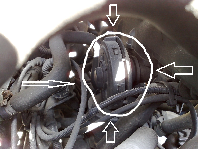

Ví někdo co to je? Sání E36
Majkl328
Příspěvky: 511
#1 Příspěvek od Majkl328 »
Čest kluci, mám 328i a koupil sem si sání z M50B25 a chtěl bych si to přendat. Ale když sem kouknul pod moje sání našel sem tam ten kulatej nesmysl co na tom sání z 2.5 neni. Ví někdo co to je? Popřípadš může mi někdo poradit jesli budu potřebovat ještě něco navíc s instalací tohoto sání? Je s klapkou... jak zapojit hadicky atd..

Odlučovač oleje. Z odvětrávání klikového prostoru bloku vrací olej do vany a vzduch do sání.
K nabastlení M50 sání na M52 motor budeš potřebovat T-kus, několik kolen a hadici průměr 20 mm. Pohlídej si, aby na M50 sání byl zespodu zacvakávací plastový kus "trubky" k volnoběžnému ventilu.

Ten zacvakávací plast kus tam je, ale mám pocit, že je nalomenej :( co myslíš přesně T-kus? Jinak díky za radu.

T-kus je hadicová spojka ve tvaru písmene T, spojí dva konce hadice a ještě zbyde jeden vývod na "odbočku" :-D
