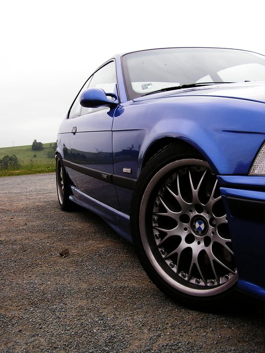

Tlumiče jsou v pohodě.Ale mě nesednul ani ten zadek naopak ještě se o +20 zvednul to je nějaké divné když předtím to vypadalo takhle se snížením na zadu -30:

Už se v tom začínám ztrácet. Tak že pružiny jsou jeté, přehozené z tvé druhé origo M3 - chápu. A tlumiče + misky jsou z čeho? Také M3, nebo M3 technik, či co?
DIORAMA
Příspěvky: 60
Registrován: úte 16.11.2010 01:00
Bydliště: Jižní Morava Göding
#30 Příspěvek od DIORAMA »
CBR1000F píše:Už se v tom začínám ztrácet. Tak že pružiny jsou jeté, přehozené z tvé druhé origo M3 - chápu. A tlumiče + misky jsou z čeho? Také M3, nebo M3 technik, či co?
Tlumiče i uložení je M3 se vším všudy.

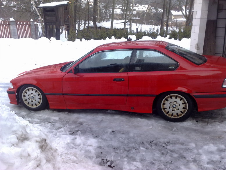

Tak už fakt nevím, protož snížení 60/40 vypadá takhle:
(před doladěním a na zimákách :) )
Mimochodem, jelikož jsem se šedesátkou na každým retardéru a díře lízal břichem, tak jsem zpět na 30/40.
