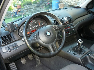

Čau prosím potřeboval bych poradit jak sundat tenhle airbag dozvěděl sem se že tam jsou pruziny ale newim jak je odklipnout máte někdo s tím zkušenosti??díky
