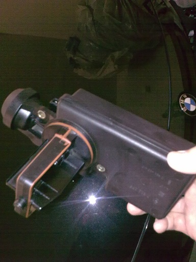

vlastním BMW s motorem 3.0 M54 a poslední dobou jsem slýchal podivné šustění/rachocení z motorového prostoru jak při stání na volnoběh, tak zejména při cca 2000ot., rozhodl jsem se pátrat o co jde.
Nejprve jsem myslel, že zvláštní zvuk jde od vanosu zepředu motoru, ale omyl. Při chodu jsem přiložil ucho skoro na motor a poslouchal odkud se rachocení ozývá. Po chvilce jsem dospěl k závěru, že zvuk vychází někde z poloviny sání, kde se nachází seřizovací jednotka tzv. DISA. Pustil jsem se tedy do kontroly a poté i výměny stávající DISA. Po kontrole bylo jasné, že je KO. Níže tedy přikládám postup jak na to. Je to velmi snadné a vyměněné za cca 5 minut :) (a to nejsem automechanik) :lol:
Potup viz foto:
Krok 1: povolit objímku hadice a hadici sundat z airboxu
Krok 2: odpojení konektoru DISA
Krok 3: vyšroubování 2 ks šroubů
Krok 4: vytažení DISA ven ze sání
Krok 5: klapka DISA je volná, má vůli - je KO, nutná výměna
Krok 6: montáž v opačném pořadí
Na fotce je vidět vadná klapka DISA, pokud lze s klapkou ručně hýbat (jakoby vůle v uložení osy) je vadná.

tady je totál KO, kromě vůle už ani pružina nevrací klapku do původní polohy..
