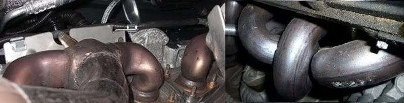

Další co má podstatnější vliv na výkon jsou laděné svody. Lepší laděné svody začaly používat až u motoru N53, takže u N52 má smysl svody vyměnit. S tím se ale odstraní primární katy a musí se použít O2 simulátory.
N52: N53:

Jak je to náročná práce ta výměna svodů? Respektive za kolik mi to nějakej mechoš udělá? A co ty svody stojej? A hlavně o jakym nárustu výkonu se tu bavíme?

Svody od Supersprint stojí 1 134 Euro, na eBay OBX svody stojí 349 USD. OBX svody jsem měl, ale prodal jsem je protože u mojeho motoru je výhodnější odstranit sekondary katy. Koupil jsem od Supersprint midpipes bez katů a rezonátor. Budu to teď na jaře instalovat.

Svody mají přidat 15 až 20 hp. Na E90 foru Gavin (MMW) prodává OBX svody i se simulátory. Osobní zkušenost nemám, ale na E90 foru jsem žádnou stížnost neviděl. Negativum je, že se musí použít O2 simulátory ale když se nechají sekundární katy tak to prý s teplým motorem projde emisemy.
