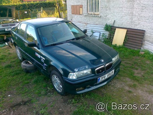

Tak bylo tak za směšné peníze a v pěkném stavu karoserie takže jsem ho vzal.když tu lamdu odpojím mělo by se něco změnit?chod nebo tak?přikládám foto bmw jen pro zajímavost.
