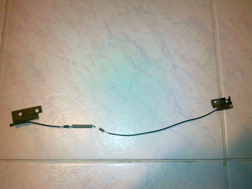

Ahoj lidi,chci se zeptat, zda měl někdo problém s napínacím lankem na boku střechy u kabria nebo zda má někdo nápad jak to opravit?Díky moc

jestli myslíš napínací lanko "tapecírunku" na C-sloupku, dá se na to v BMW koupit opravná sada - tzn. nové lanko plus plombičky. Je to častý problém :wink:

No stojí to celkem ranec.Náhodou nějaké rady na opravy nejsou? :D .Co je myšleno těmi plombičkami?Díky

Plombičky jsou takové hliníkové kolečka, které se navlíknou na konec toho lanka a rozlisují, aby ti lanko drželo v oku plastové vložky tapecírungu. Lanko se můžeš pokusit nahradit něčím jiným, ale je to celkem dost napnuté, aby ti to vydrželo. Já bych šel do originálu, nemá cenu tu střechu prznit. Jinak nějaký soupis sad atd. je tady, pokud vládneš anglicky: http://www.pelicanparts.com/bmw/techart ... rtible.htm.
Jinak osm stovek není až tak moc, ne? :roll: A máš to na doživotí auta 8)

no jde o to, že já mám lanka dobrý,akorát se mi od jednoho toho konce urvalo pérko.Jinak se jedná o střechu na bmw z3 a tam ta sada bohužel stojí 1800,-

To sice trošku mění situaci a mělo by i sekci, kde se ptát, ale přesto bych doporučoval investovat do originál opravné sady. Jednak to máš na levou i pravou stranu, takže jak odstraníš závadu, tak jí i předejdeš a za druhé budeš mít jistotu, že ti to bude pasovat, držet a fungovat jak má :D Ani těch 1800,- není nic hrozného, vstupenka na koncert je kolikrát dražší :D

já vím, že by to mělo patřit do jiné sekce, ale Z3 je vlastně taky E36 a když to dám do sekce Z3, tak tam se auta moc nerozebírají a moc majitelů tady taky není.A nevíš náhodou k čemu tam to lanko vlastně je?Hrozí nějaké poškození střechy pokud budu bez něho?Díky

Nevím přesně, Z3 nemám. Máš pravdu, že Z3 je technologická řada E36, ale to se týká např. motoru, převodovky, podvozku apod.. Ale kabriolety mají střechy jiné. Ale čistě teoreticky, pokud to lanko má něco napínat, ať už střechovici nebo vnitřní tapecír, a nenapíná, tak je to špatně. Řekl bych, že konstruktér věděl, proč ho tam dal. Povolená střechovice nebo vnitřní tapecír se ti může při sklápění a sklopené střeše různě mačkat a muchlat, dostat se kam nemá, i to lanko se ti může někam vrazit.
