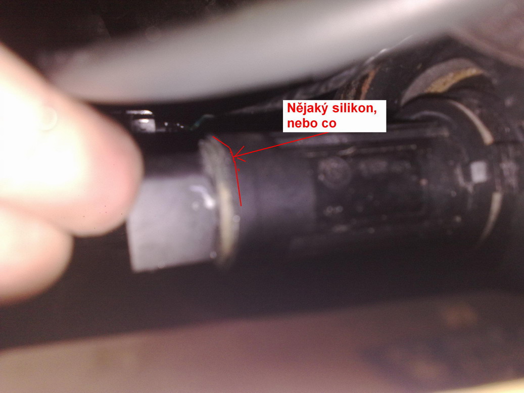

Teď to měřím sám a v nulové poloze má nekonečný odpor. A také se mi zdá, že se v tom čidle už někdo hrabal a víčko u kontaktů při nasazení zpět zalil silikonem.
čidlo
čidlo

Hele díky za ten link. Jsi fakt frajer. Ušetřils mi dost nervů a nějakou tu kačku! Čidlo se mi sice celé nepodařilo demontovat, ale vzal jsem za ten konekor, silikon povolil a já ho vysunul z tubusu čidla - ovšem bez tišťáku, ten byl uklepaný a zůstal uvnitř. Tak jsem jej vypreparoval, očistil a pořádně proletoval zpět ke konektoru. Zpasuji zpět a ABSko je v pohodě. Čili to byla naprosto stejná závada, jako je popisovaná v tom linku od tebe. Ještě jednou moc dík za pomoc!!! :!:
