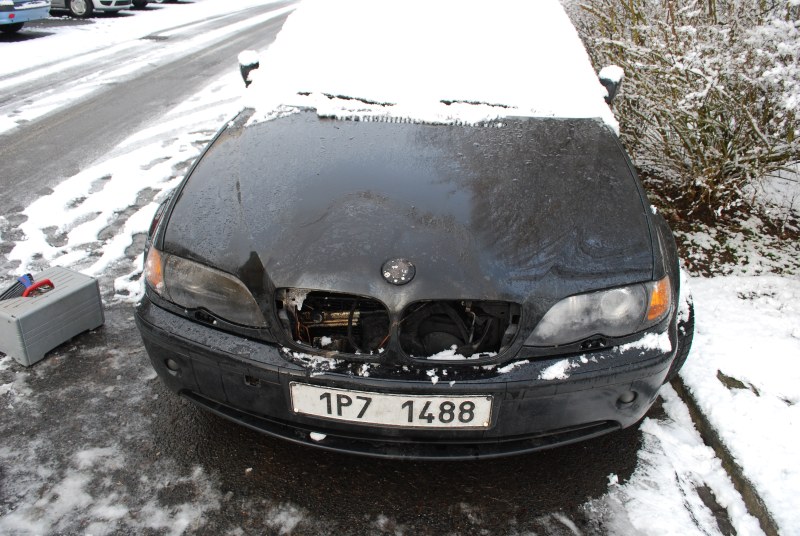

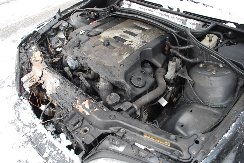

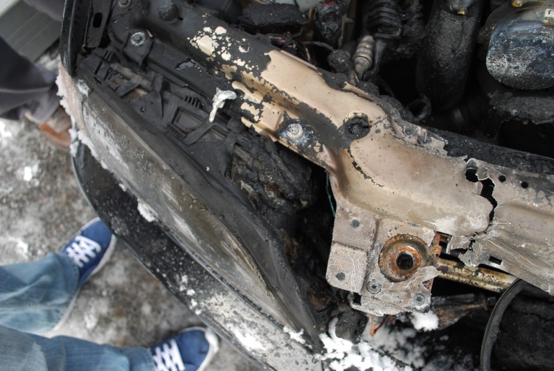

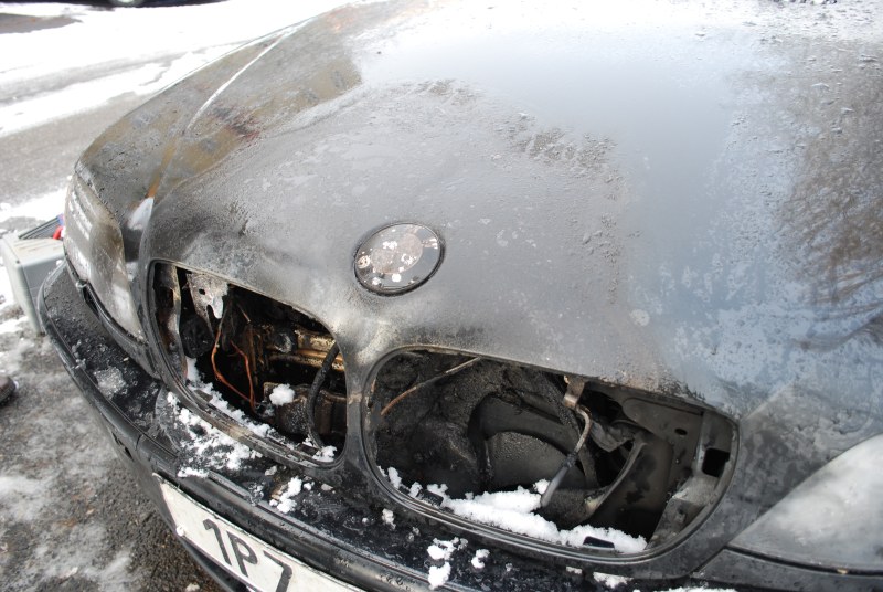

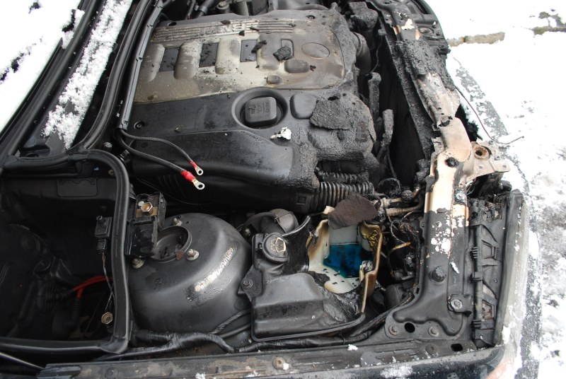

Zdravím po delší době pánové, relaxoval jsem teď 14 dnů ve Vegas a v noci mi do klubu volá Policie ČR, že s mým autem jsou problémy - hoří.... Hm... Posílám pár fotek, co na to říkáte... Po pravdě, čekal jsem to horší, ale i tak je to něco...
Kolik odhadujete opravu a má někdo chuť se do toho pustit? Buď prodat takhle nebo opravit a prodat... Najezdil jsem 220.000km bez většího problému, po 8 letech mě tedy čeká výměna auta...

8 let starej pravidelně servisovanej baworák, se jen tak z ničeho nic vznítí uprostřed noci po 14ti dnech stání na parkovišti a navíc začne hořet v místě kdesi u chladičů (za ledvinkama). Něco mi tu nehraje...
No jako je to na výměnu celého čela, světel, předpokládám chladičů, vrtulí, řemenic, spoustu hadic, nespočet plastových dílů kolem, lanovody zámků kapoty, natahat elektriku v těch místech znovu, lak kapoty a mnoho mnoho dalšího, čili bude to i za jeté díly pálka jako prase. Tohle si tak v klidu udělat sám, ale pokud nejsi na auto nějak zručnej tak v servisu to bude taky ranec za práci. Je to na zvážení, ale tak jak tak na tom budeš při prodeji tratit.
A policie zavolala hasiče ti to uhasili a co dál? Co takhle nějakej znalec - podezření na úmyslné zapálení. To by se dalo brát jako vandalství a spousta pojišťoven má i v povinku toto. Nebo to bylo nějak pojištěné? V toto se moc nevyznám... Ale nějak se mi to fakt nezdá, ani bych se nedivil kdyby to způsobila třeba posilvestrovská pyrotechnika v rukách opilého mladíčka co přemýšlí kam ji "nacpe"....

xSAFA: Opravu bych zřejmě řešil u známého servisáka, co by to dělal doma po večerech v klidu a sháněly se jetý díly... To je podle mě nejlepší řešení, běžnej servis nemá smysl. Co jsem se díval, tak řemeny jsou všechny v pohodě, čili kladky a řemenice by se možná daly použít, těžko říct... Nejhorší jsou svazky elektriky, co se jetý asi těžko sežene a nový to stojí dardu.
Co jsem tak po telefonu zjišťoval, tak to vyšetřoval velitel hasičů a došli k závěru, že nic nenasvědčovalo cizímu zavinění... Těžko říct no, taky se tak nějak přikláním k tomu, že tam někdo něco přes ledvinky nastříkal a zapálil... Nehraje mi to prostě. Nehledě na to, že před rokem se mi ve stejný ulici po autě někdo prošel v kanadách, takže přes celou střechu jsem měl nádherný lavory od bot... Lidi jsou naprostí zoufalci.
Co se týče pojistky, tak havarijku jsem před rokem zrušil, připadalo mi to zbytečný na 8 let starý auto... Povinný ručení vandalismus nezahrnuje.

jedine co by to mohlo ciste toreticky zavinit je zkrat, ale to se me zda jako blbost.
v AS kdyz pouzivame silnejsi baterky tak tam davame nekde vetsinou primo k baterce 1mm2 lanko jako pojistku(tak tluste kable skoro nikde v aute nejsou), kdyz to jde do zkratu tak to proste uhori a v tu chvili tam tece treba 250A ale velice nic se nikdy nestalo a to je to v drevenych pazbach treba na AK, nebo me to treba chytlo v predpazby na G36 a nic proste to odhorelo a kveru se jinak velice nic nestalo. takze plast ani drevo jen tak od elektriky zapalit nejde.
bude tam holt asi cizi zavineni a to spis resit pres pojistovnu a pak auto prodat. kdyz se clovek koukne kolik aut svarenych ze 3 se tady v republice prodava tak i kdyz jasne napises ze to auto horelo, das k tomu fotky a prizpusobis cenu tak se kupec najde.
EDIT: vidim ze jsi na hromadu veci odpovedel drive nez jsem je napsal, sry

No pokud máš tuto možnost, tak bych se klaněl k tomu auto opravit a pak následně prodat, myslím že by to mohlo vyjít tak nějak pro tebe levněji. Už jen to, že částečně vyhořelé auto má daleko menší šanci na prodej, pokud by teda nebylo za super peníze a neskočil by po něm někdo an kšeft.
Ideálně by bylo sehnat, někoho kdo má celou e46 se stejným motorem a asi i kastlí pokud je příčka u coupe/sedan jiná na ND a pokud možno bouranou jinak než na předek což asi dá práci. I ty kabelový svazky by se daly vymontovat. Doporučím ti mrkni na allegro.pl a zkus případně kontaktovat pár prodejců co nabízí díly na e46ky. V polsku se dá sehnat daleko více dílů a hlavně za někdy i polovic co u nás. Hodně mívají na rozprodej anglický auta, kterým třeba ani nic není... Z plzně to máš trochu dál, ale pokud by to stálo polovic jak tady, furt se to vyplatí... Záleží taky oskud by prodejce byl...

jak pisou kluci- samovone mi to prijde jako picovina. spis jak kdyby ti nekdo do levy ledvinky nacpal papir nebo neco a zapalil to. Vzdyt tam to nema snad ani od ceho chytnout! A to svetlo jak je vhorely dovnitr, to nasvedcuje tomu ze to neslo ani zespoda zpod ledvin. Takze dle me jasny cizi zavineni...

že je tam cizí zavinění, ti určitě napíše každej soudní znalec,
ale pochybuju, že bys to měl na to pojištěný.
každopádně za to nic nedáš, když si pozjišťuješ, co máš v pojistce.
Pokud je to auto jinak v dobrým stavu, tak bych šel do tý opravy.
podle těch foto bych řek, že toho zas tak moc v háji není.
plasty/nádržky/elektro použitý, hadice/těsnění/čidla nový.
ideál bude najít "tvoje" auto (totálku) s rozstřeleným zadkem.
zajdi za nějakým schopným mechošem, ať ti zjistí rozsah poškození
a odhadne cenu opravy (nepodcenit tu elektriku!)
a na základě té ceny se pak rozhodni, jestli to má smysl.
eventuálně můžeš opravu spojit s menší GO motoru.
tu kapotu nech vzít jenom bezbarvým lakem, auto bude mít alespoň new image.

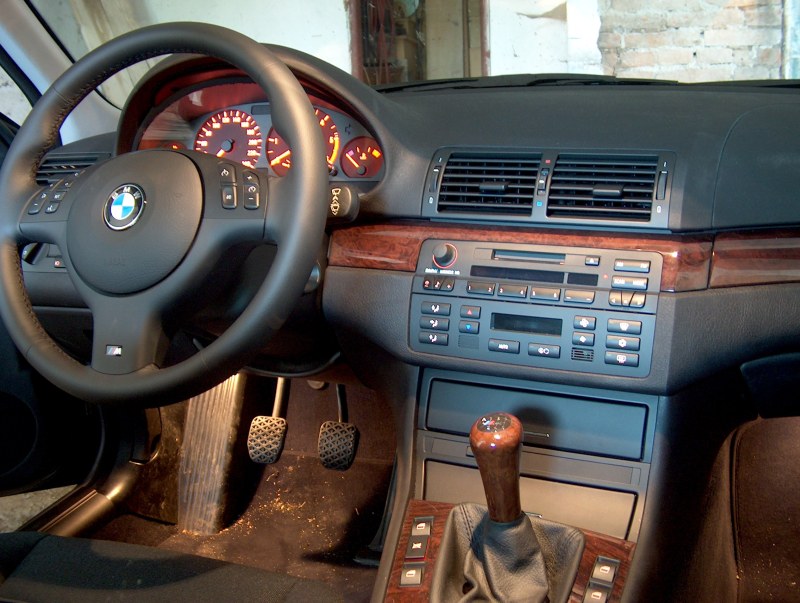

Pár fotek o 8 let zpět...
Nejvíc mě štve, že auto bylo 8 let pravidelně servisované v origo servisu, všechny díly originální, podvozek a tlumiče dělané nedávno... Za 8 let jsme projeli celou Evropu.
Njn, 335d zřejmě volá o moji přízeň.
