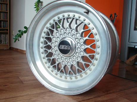

Ahoj... dnes jsem nasel jedno kolo BBS - presne ty jsem rok shanel a tak musim najit nekde jeste 3Ks.. ale to je jedno mám E36 coupe a chtěl bych je tam nacpat.. rozmery: 8,5Jx17H2 - ET 13... musím koupit středící kroužky?? rozšířit lemy blatníků(vyválcovat) vepředu i vzadu?? a jdou na ty kola gumy šířky 205? NEBO TAM MAM dat šírší? chtěl bych , aby ta guma byla od ráfku trochu zkosená -myslím tím aby guma byla užší než ten ráfek udela to takovy pekny tuningovy efekt víte co myslim ??:) a co dál musím jeste udelat, aby to na tu E36 šlo ?

Kolo: nevíte někdo přesně označení kola prosím ? usnadní mi to určitě hledání zbývajících 3 kol

sakra nejdou mi sem hodit fotky:-/ kdyztak nejaky znalec BBS mi dejte mAIL a ja vam to poslU:P pokud by jste byli tak hodni nekdo

kola jsou BBS RS 001 cena zrenovovanych se pohybuje kolem 35-50tisic.
