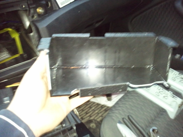

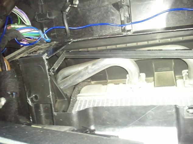

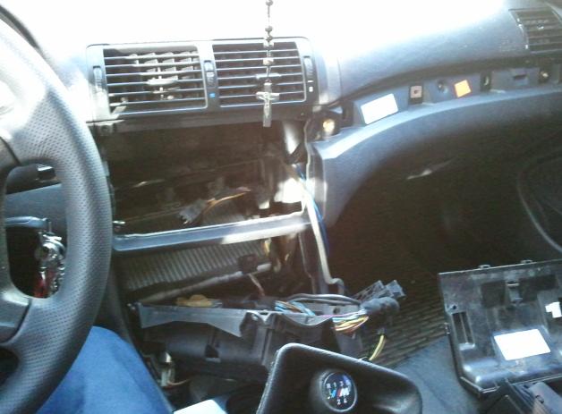

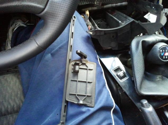

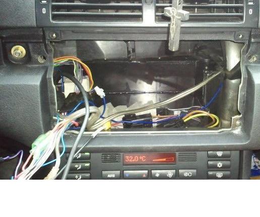

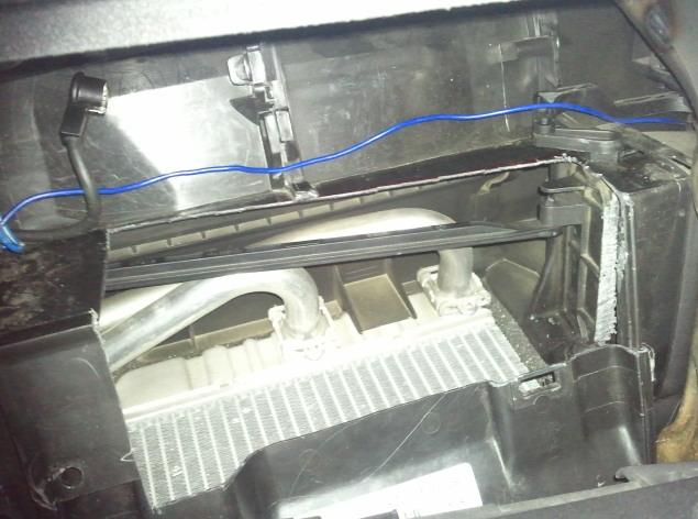

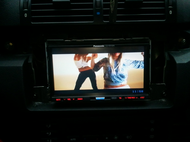

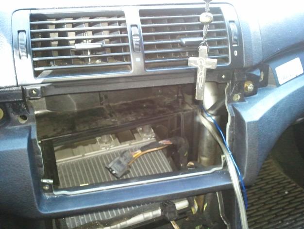

1-rozebrano
2-pred rezanim
3-tahlo a klapka venku
4-vyrezano
5-tahlo a klapka upraveny,foto klapky bohuzel nemam zapomel,uriznout pravou cast od osy otaceni a pridelat natvrdo v aute.
6-zaplata po vyrezani z ABS-jeste nebyla 100% doladena
7-tesneni-ja pouzil teplotni oboustranou mechovou pasku
8-vse pripraveno a prisroubovano
9-radio
10-radio poprve na miste
a ramecek jeste dodelavam,bude take z ABS dobre se s nim pracuje,teda aspon me,foto dodam.
treba to nekomu pomuze.
Ale vysledek bude enonuno.

Ja nad tim premyslel, ale nechtelo se mi to delat skrz to ze mi nepojede na volantu MTF a ze to nebude vypadat jako origo, kazdopadne tohle me presvedcilo ze to delat nebudu, kvuli tomu topeni :lol:
Kazdoapdne praci chvalim, ale ja to prave povesil na hrebik :twisted:

jo jinak otazka... ta digiklima jde bezproblemu dat dolu? Ja slysel neco o tom ze se na to prodava prestavbova sada - prodlouzeni kabelu a jeste neco?
Jak to tedy vlastne je?

Zave píše:jo jinak otazka... ta digiklima jde bezproblemu dat dolu? Ja slysel neco o tom ze se na to prodava prestavbova sada - prodlouzeni kabelu a jeste neco?
Vynda se ten odkladaci kaslik a v levo dole se musi trochu ubrousit ruzek a zboku jsem ji pridelal malima vrutkama aby se nemrcasila.
Jinak se prodava celej dil az k plastu u radicky.Takhle je tam mensi skvirka pod panelem.
Kabely jsou dost dlouhy.

#12 Příspěvek od Waldini »
Zbylo mi doma kouda ABS na tu zaslepku topeni asi tak na 2,pokud nekdo bude chtit mohu za rozumnej peniz vyrobit dle vasich rozmeru.
