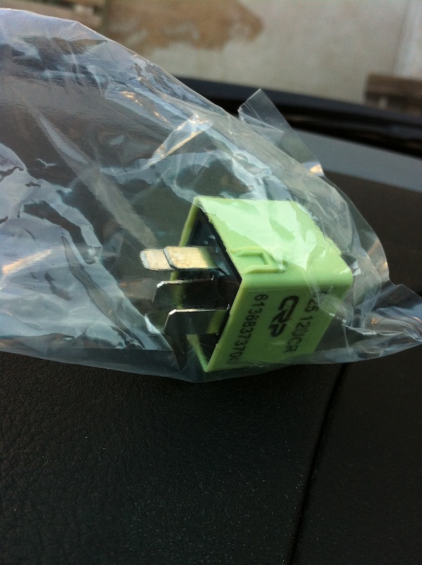

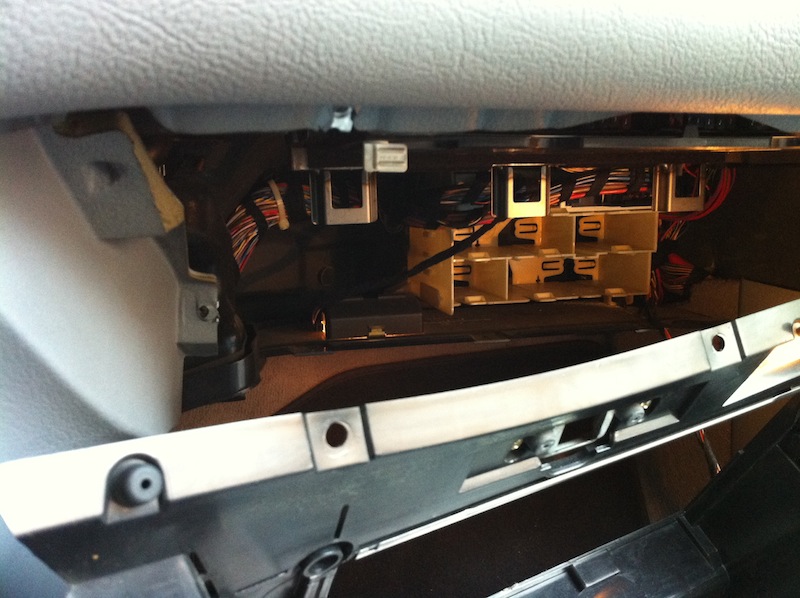

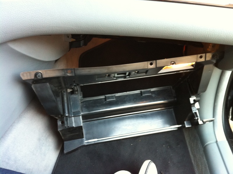

Foto - nejak mi to nejde přidat (přidám foto v náhledu ho vidím, ale když dám odeslat foto se nepřiloží).

Takže aktualizace, relé sem vyměnil a problém stále stejný. A navíc se mi někdy když auto nechce nastartovat stane, že pak když jedu tak auto ztrácí výkon. Nemůže to být váha vzduchu podle toho co sem čet? Auto mi celkem kouří (olej neutíká). Přemýšlím, že by stačilo vyčistit váhu vzduchu? Je to tady někde?
