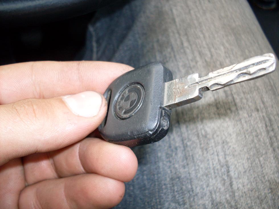

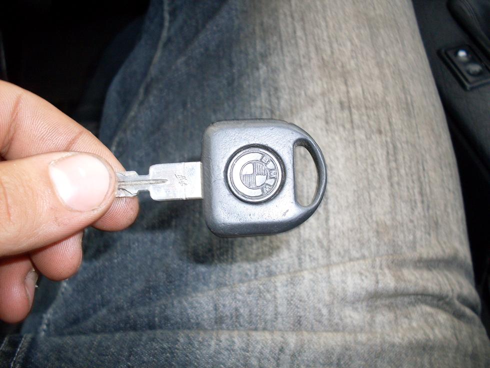

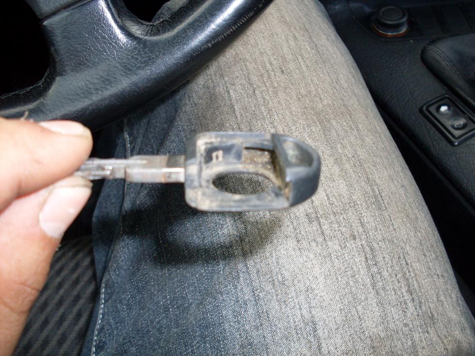

Ahoj,mam problém potřeboval bych si nakopírovat klíček od auta a potřebuju zjístit jestli má tento typ klíčku nějakej čip v sobě kvli imobilizéru,nebo nemá? Díky za odpovědi.

no nahrával jsem tady fotky klíčku ale neukázalo se to tady:( Je to BMW E36 325i r.v.92 a je to bez dálkovýho centrálu,je tam akorád taková svítilna,když se na to zmáčkne. nevím proč se ty fotky neukázaly:(

Mám 320i r.v.91 a i když jsem neviděl ten tvůj klíček tak si myslím, že tam nic kromě svítilny nemáš(mám stejný klíček). Jak jsi přišel na to, že máš imobilizér? Mám za to, že se dávali až od 93.

no ptám se protože si chci nechat udělat kopii klíčku protože mám jenom jeden,tak abych si ho neudělal a potom zjístil že mě nepůjde nastartovat víš?

Rozdělej ten klíček a jestli tam nebudeš mít takový malý stříbrný váleček, tak immo nemáš a v pohodě si můžeš dát vyrobit nový klíček.

podle fotek má klíček už evidentně rozdělanej. Vložené foto vidí jen platící členové.

žádnej váleček tam není...

Tohle stejný jsem měl na TDSu ´92 a imobilizér tam nebyl, je to obyčejný klíček, kopii uděláš za pár kaček.
