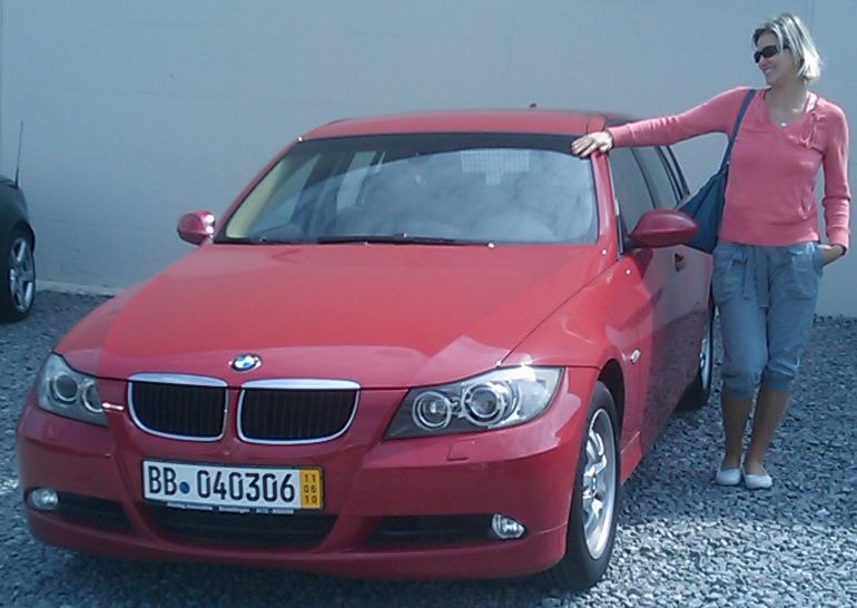

#5 Příspěvek od DKx »
No to doufám ...
Foto
Foto
