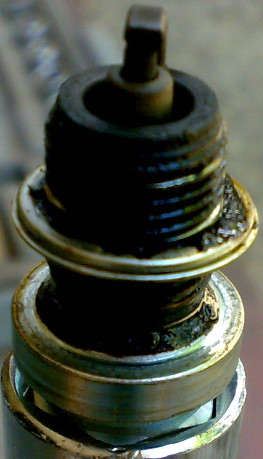

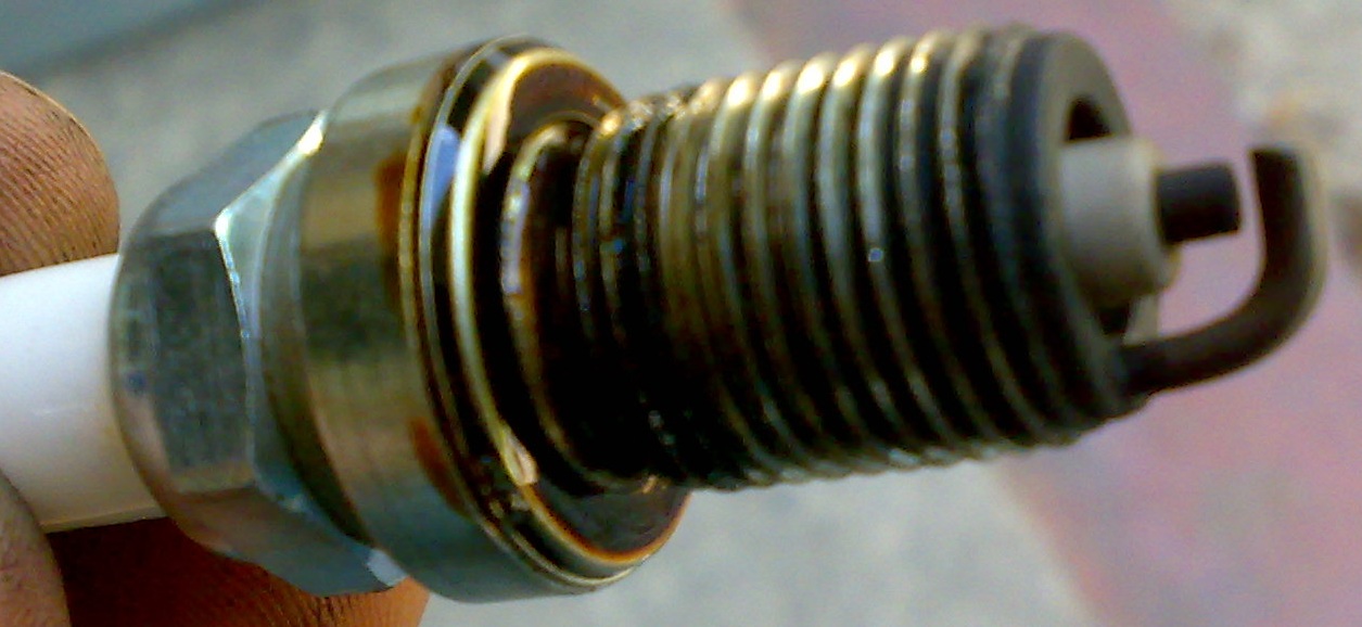

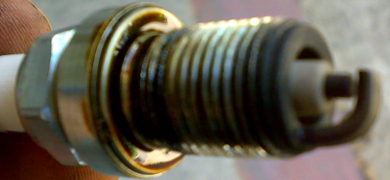

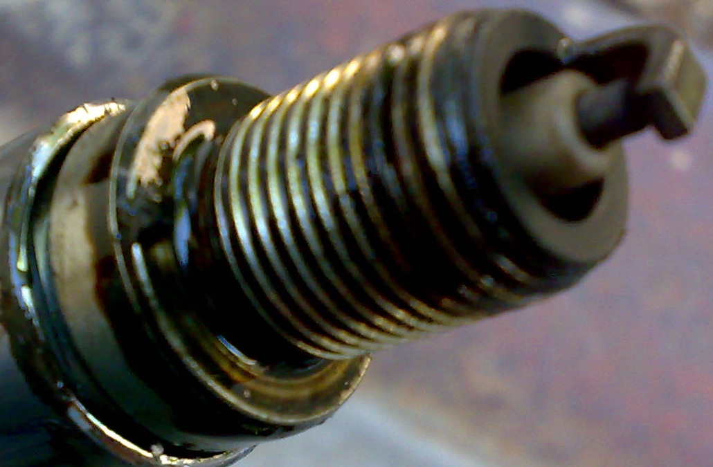

Zdarec, nedávno jsem měnil svíčky a na závitech byl olej, hlavně válce 3,4 a 5. může to být znamení, že bude chtít motor brzy přetěsnit? všem díky moc za příspěvky a za rady!
Fotky jsou zde:

ja osobne jsem mel zavit od oleje pouze na 6tem valci,tato jedina svicka sla vytocit velmi snadno.Rekl bych, ze pokud auto nezere olej,nekouri modre (ze by olej sel vrchem pres ventily) a olej "nepribyva" (ze by se ti dostavala smes pres krouzky dolu) tak bych nic neresil.Sam jsem nalital za dva roky 6000km prevazne pres mesto a jestli ubylo deci tak je to moc ,M50B25 vanos 211tkm

Paavo píše:ja osobne jsem mel zavit od oleje pouze na 6tem valci,tato jedina svicka sla vytocit velmi snadno.Rekl bych, ze pokud auto nezere olej,nekouri modre (ze by olej sel vrchem pres ventily) a olej "nepribyva" (ze by se ti dostavala smes pres krouzky dolu) tak bych nic neresil.Sam jsem nalital za dva roky 6000km prevazne pres mesto a jestli ubylo deci tak je to moc ,M50B25 vanos 211tkm
Co to je za blbost? Jak by mohl olej přibývat? 8O Pokud auto normálně pálí tak se v životě nemůže směs dostat přes kroužky do oleje.
Denny 328i:Kdyby heldal tak se tu již několikrát řešilo.Nicméně to že máš olej na svíčkách zapříčinuje netěsné víko ventilů a né netěsnost kroužků či ventilů. :wink:

Hehe to by ses divil jak u fáčka přibejval olej. Se musel olej měnit jednou za půl roku jak už tam nebyl olej ale spíše benzín :lol: :lol: :lol:
Jinak ti tam netěsní to víko. Také jsem měl jednu svíčku pod olejem. :wink:

mam pocit že do M50 se vejde 6.4litru oleje :) jinak olej na svících tahle z vrchu je prosakující těsnění víka hlavy taky mi to tam tahle chčije musim to koupit novy :) M52 bude s náplněma stejny :) jinak nalil si tam olej specifikace BMW ? to by mohlo dělat i to že ten motor začne klepat pokud si tam nalil sice 10W40 ale chce to i BMW normu :)
