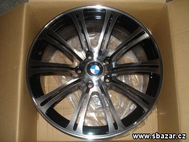

Super.Už jsem to tam prolez.Já vím, že 18 budou líp vypadat,ale musí mi stačit 17.Přemýšlím o podobných kolech co máš na fotce.Viděl jsem je na netu a za slušnou cenu.Asi pujdu do nich.

píšeš že chceš origo, ale tohle určitě origo nejsou... :wink:

Ja vím.Je to replika.Všechno je o penězích.
