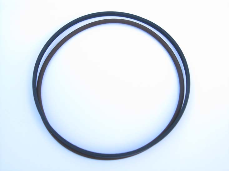

mohu mít dotaz?... já se v tom moc nevyznám nebo spíš jsem vanos ventil ještě rozebraný neměl ale chtěl bych vědět co je potřeba obědnat pro repasi na ten vanos?... děkuji budu dělat komplet repasi hlavy a vanos bych chtěl dělat taky protože cvaká...
lou
Příspěvky: 84
Registrován: pon 24.07.2006 00:00
Bydliště: Ostrava
Klubové ID: 1200
#16 Příspěvek od lou »
Teoreticky by ti mělo stačit tohle
mmaty
Příspěvky: 243
Registrován: sob 28.03.2009 01:00
Bydliště: Třebíč
Klubové ID: 1868
#17 Příspěvek od mmaty »
děkuji to jsou tedy obě položky co jsou k prodeji na beisan že?... na single vanos...
lou
Příspěvky: 84
Bydliště: Ostrava
Klubové ID: 1200
#18 Příspěvek od lou »
JJ... přesně tak
mmaty
Příspěvky: 243
Bydliště: Třebíč
Klubové ID: 1868
#19 Příspěvek od mmaty »
tak děkuji moc už jsem to obědnal... tak jsem zvědavý...
