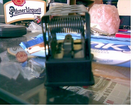

Zdravim,taky jsem resil-sel jenom na 4 stupen.Problem byl vtom,ze ten plisek ve prostred pod tema 3 pruzinama nedolihal.Je tam mala podlozka pod tim pliskem a pri odporech to ma spinat,Takze poladit,nevim jak to napsat,ale malinko ohnout,aby ty kontakty byli blizko u sebe.Je fakt,ze kaslik ze zacatku jsem mel dole kazdej druhej den,ale ted to facha jak ma,jo a z compacta tam nejde je jinej konektor. :D

Tohle co si sem dal ale není ježek z digiklimy...
