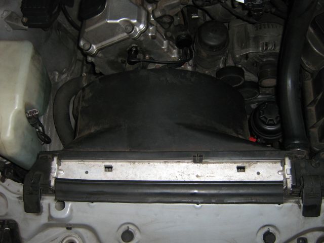

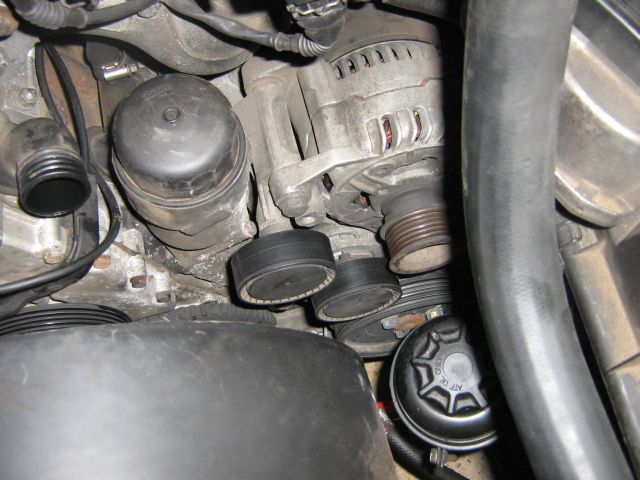

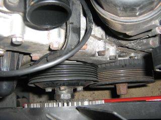

Ahoj lidi,potřeboval bych poradit se sundáním těchto věcí.Chtěl bych sundat visco spojku a vyměnit vodní pumpu.Po přečtení pár článků o sundání visco spojky jsem byl po 2 hodinovém úsilý neúspěšný.Zkoušel jsem mezi šroubky na řemenici strčit šroubovák abych ji zajistil proti otáčení, ale nepodařilo se.Jinak viscu povoluji směrem vpravo, jakoby k pojistkovnici.Zítra ještě zkusim kolem řemenice dát starý řemen a podržet ji povolovákem na filtry, ale pak už vážně nevim.Pak bych potřeboval poradit se sundáním vodící a napínací kladky a pokud se mi podaří sundat tu viscu, tak bych Vás ještě chtěl poprosit o rady na sundání chladiče.Ten si myslim že drží na těch 2 packách se šipkou na boku.Díky moc
Myslím si, že chladič drží na těch bočních packách se šipkou
Vodící a napínací kladka.Prosím o radu, jak je sundat
Jak nejlépe zajistit řemenici proti otáčení?

Chladič - je dole zacvaklý takovými plastovými zobáčky a nahoře jištěný plastovými průchodkami. Do průchodek je natlačený takový plastový " hřebík ". Ten vytlačíš, plastové průchodky vyndáš a potom už vytáhneš chladiš směrem nahoru. Samozřejmě nejdřív sundáš saharu.
Kladky - vydloubneš z nich středový kryt a pod ním budou matice, povolíš golou.

a nějaký rady jak zajistit řemici vodní pumpy proti otáčení?Díky moc

Nasaď klíňák, pokud do toho dobře praštíš, mělo by to stačit. Případně si klíňák druhou rukou někde kde je v luftě zmáčkni, tím ho víc napneš.
