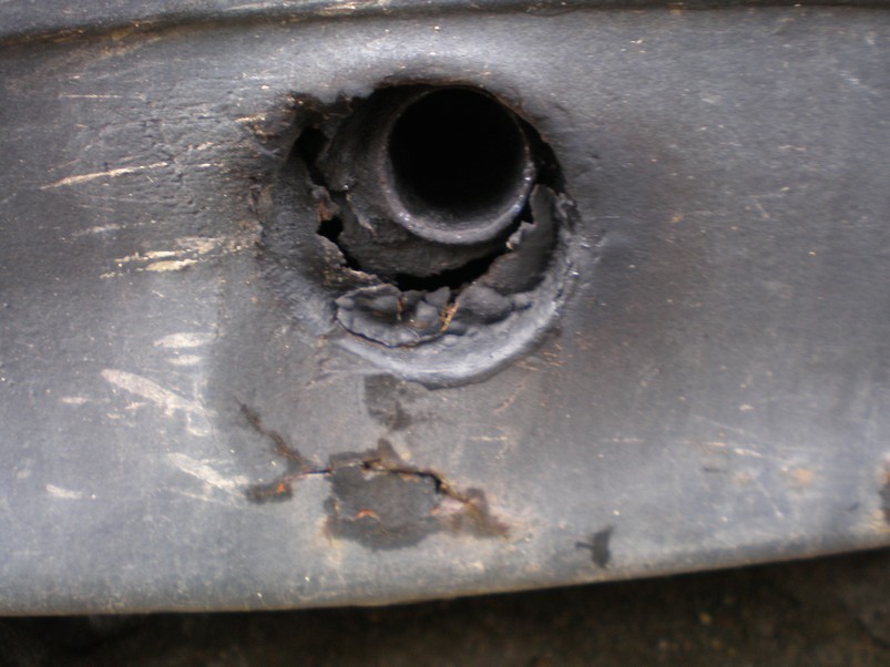

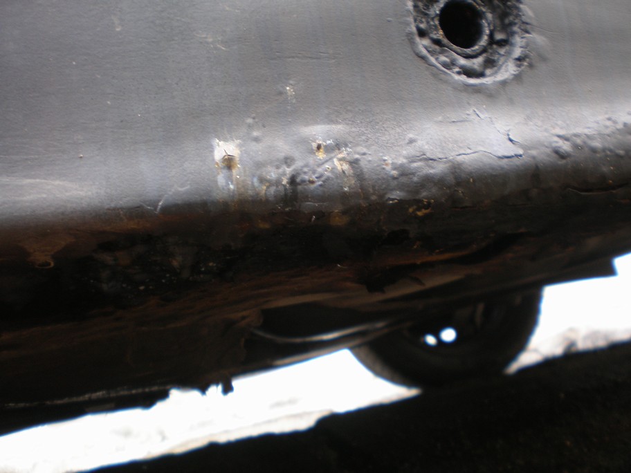

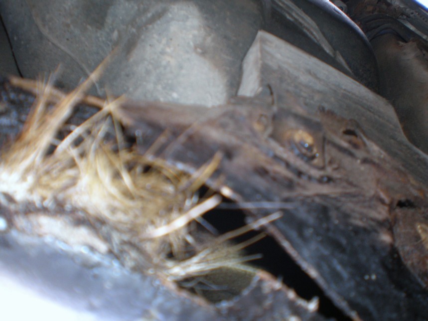

No díy jsou tam moc pěkný do těch 3000 je to docela slušný. přiložím nějaké fotky.. byl jsem to nafotit ať můžete posoudit.

Ty prahy už byly opravovaný, nejspíš to na ten práh bylo bouraný, vypadá to tam jako docela prasácky vařený, navíc je to aji nechutně kitovaný. Tohle nemá cenu opravovat, vymeň to za nové prahy.
