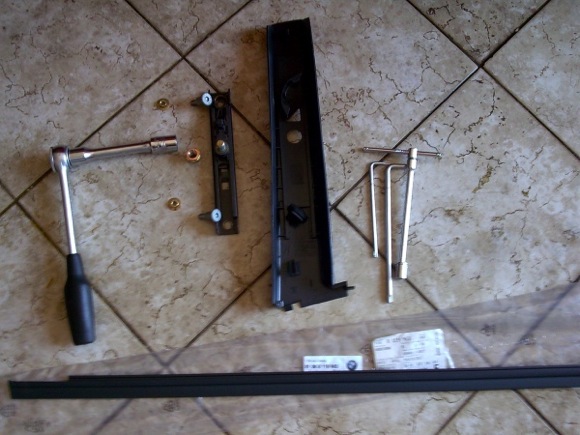

protože mě omrzelo koukat na olezlé lišty zadních oken na Mku, rozhodl jsem se je vyměnit, otázka 30min/okno a nějakých 250,-/kus?
nářadí:
-Torx 25 a 40
-8 ořech na malou golu
-16 ořech na střední golu
-nůž

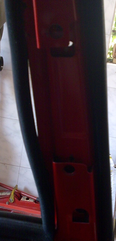

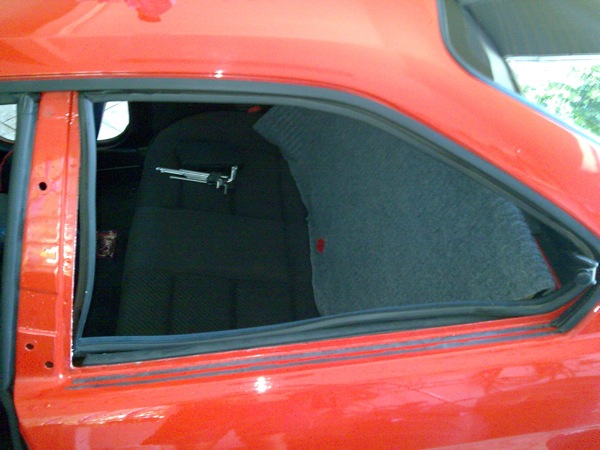

postup: sundat krytku bezp pásu, odšroubovat matku 16 klíčem, sundat plast krytku (nahoře táhnout směrem k sobě, dole pak vysadit nahoru)-nutné sundat držák nastavování výšky pásů-tahem, následně vyšroubovat torx 40 šrouby a vyndat posouvání výšky pásů... již je vidět 8 matky, jednu vyšroubovat zcela, druhou nechat na 2 závitech... vylézt ven a zcela odšroubovat... vzadu odšoubovat torx 25 držící přes výklopný mechanismus okno, položit okno někam stranou... následně podříznout starou lištu, očistit od zbytků lepící pásky a odmastit...
nová ma 3M pásky na sobě, stačí připravit konec odtrhnutím přenosky, přiložit a stáhnout zbytek přenosné pásky, přitlačit a tvářit se spokojeně :-)
