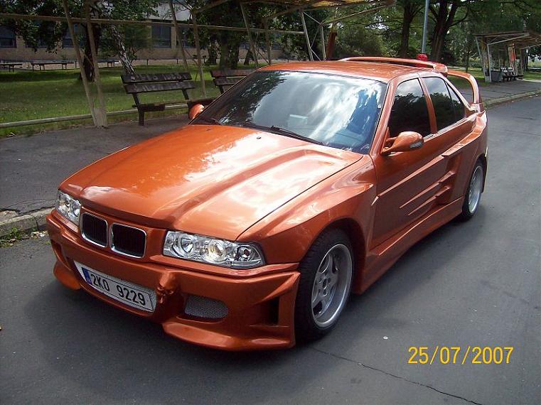

ahoj né že bych je chtěla kupovat (možná časem :wink: ) ale chci se zeptat pasují tyhle světla na E36 compact r.94? na shopech píší že jsou i na tenhle typ, ale kamarád co to občas vozí z německa tvrdí že na to moje auto nepasujou (že to tak má napsaný v katalogu..) víte o tom někdo něco?

compact má jiné konektory ke světlům takže světla se nasadit dají /vynechám tu část že jsou hnusný :savle: a radši bych si u grega koupil kroužky a dal si je do origo světel/ ale nedají se zapojit . Řešení pro ty kdo tyto ehm světla :savle: chtějí je napojit to přez nějakou "čokoládu"

Danny píše:compact má jiné konektory ke světlům takže světla se nasadit dají /vynechám tu část že jsou hnusný :savle: a radši bych si u grega koupil kroužky a dal si je do origo světel/ ale nedají se zapojit . Řešení pro ty kdo tyto ehm světla :savle: chtějí je napojit to přez nějakou "čokoládu"
světla se nasadit dají...i zapojit...sice ne uplně nejsnadněji, ale jde no...
jinak opravdu vypadají divně...jakmile budu doma...vyfotím ti bráchova compacta a pošlu, kdyžtak mi hoď do sz mejla :wink:

Opravdu mají pravdu,tamty světla fakt ne!!!!Když jsem se na to jednou ptal kamaráda,tak mi radil ty od FK,že na nich jsou tak nějak nejlíp vidět kroužky a jsou levný.Ale mam za to,že je dělaj jenom na H7.Mam taky Compacta a koupil jsem na ně Helly celis s xenonama a hodně lidí mi už řeklo,že je to krásný.Ale opět věc názoru,někomu se nelíběj.Jinak jsou zrovna tady na fóru na prodej za 5900....tak mrkni,kupoval jsem je od něj taky a udělal mi i redukce.
