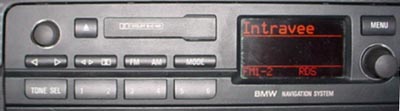

mam radio s malou navi v E46 z roku 2001, a mapy jsem dal cd 2008-2, je moznost tam dat cd s nejakou novejsi verzi?
a jeste maly dotaz mozna tochu OT: mam tam HK hudbu a pry tam tim padem nejde dat jine radio nez ktere bylo u hudby HK, je to pravda?.. protoze porad vymyslim jak to udelat aby mi to nejak prehralo mp3..
odkaz na radio: http://www.intravention.co.uk/files/pub ... button.jpg
