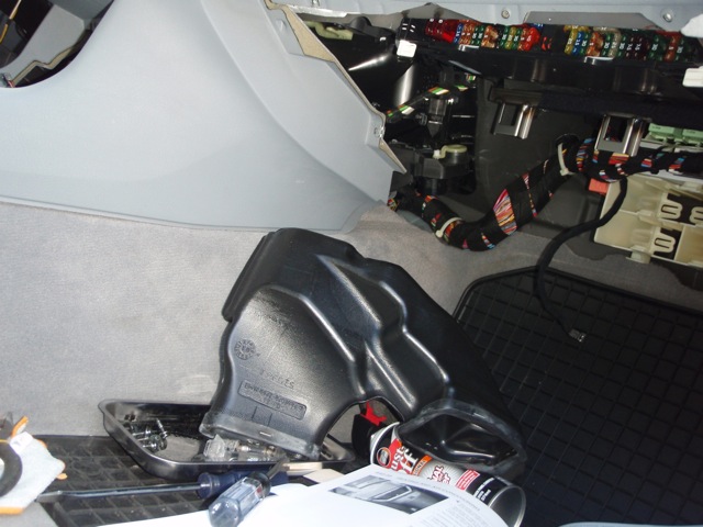

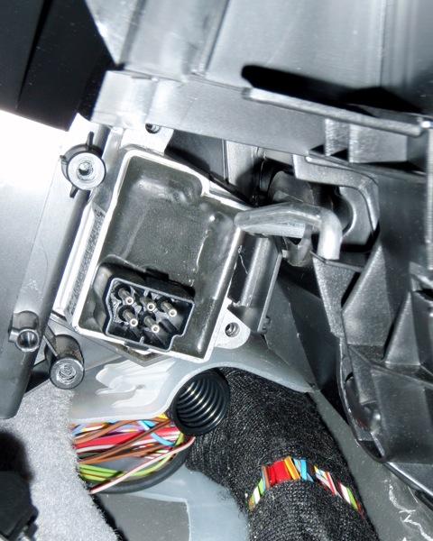

Ježek je prístupný po demontáži odkl.schránky u spolujazdca vpravo za vzduchovodom na nohy.viď obr.

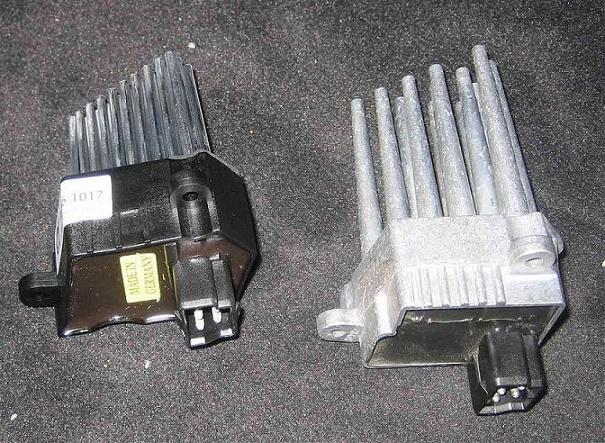

Starší a novší model ježka.

scepy píše:ahoj, pekne prosim, co je ten "ježek"? nemužete někdo sem hodit obr. pres ETK nebo poslat číslo dílu..dekuji
jezek je laicky receno, vic odporu v krabicce, od maleho odporu (pro velky fucak vetraku) po velky odpor (male foukanicko) a ten odpor se zahriva a musi se chladit prochazejicim vzduchem ve vzduchove komore v palubce a proto tam jsou ty ostny
e36-cislo 8
http://bmwfans.info/original/E36/Cou/31 ... 64_0556/#7
e46-cislo 3
http://bmwfans.info/original/E46/Cou/32 ... 64_0820/#4
